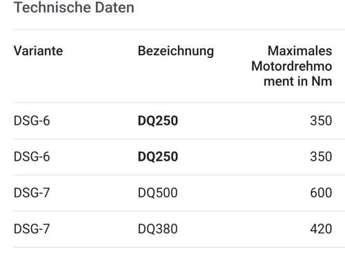

beim GTI eine DQ250?
Yep... DQ250 und gti
Themenstarteram 23. November 2022 um 19:18
Ja denkt ihr es liegt am Getriebe?
wie kann bei dir eine DQ250(mit 250Nm) sein, wenn bei GTI Drehmoment >350Nm ist?
