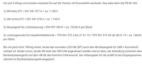

Fahre einen Golf 7 Gti Performances Facelift.
Habe die low led rausgeworfen und mid led eingebaut.
Komplett mit Steuergeräte. Nur Abblendlicht funktioniert.
Beim auslesen findet vcds die Steuergeräte,
aber bekomme es nicht zum laufen.
Kann das mit vcds funktionieren oder brauche ich odis wegen der Parameter.
Fehler: Scheinwerfer unplausiebel.
Im Bild sieht man welche Teile ich besorgt habe.
Bitte um Hilfe.
