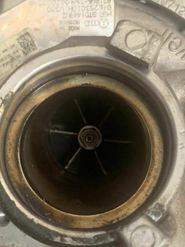

Seitdem die mir den Turbo getauscht haben, merke ich nur, dass ich von unten raus viel weniger Leistung habe als vorher... Als ob etwas mit dem neuen Turbolader nicht stimmt... Und ab ca. 2800Umdrehungen kommt er aufeinmal... Besonders zu spüren im 3.Gang. Der alte Turbo ist wohl an "altersschwäche gestorben". Die Schaufeln haben was abbekommen siehe Bild
Img-20200914-wa0009
Die Turbos sterben viel später an Altersschwäche. Ein möglicher Grund könnte mangelhafte Schmierung durch einen hohen Dieseleintrag im Motoröl sein.
Ich würde mir mal Gedanken dazu machen um weitere Turboschäden auszuschließen.

Vorher hat er mir schon 1L Öl auf 2500km verbraucht... Und in der Stadt hat er sich 9-10Liter Diesel gegönnt... Das hat eine Werkstatt gemacht und habe auch Garantie drauf...
Von der Lambdasondenaktion weiß ich nichts... Also jetzt wurde keine Lambdasonde gewechselt...
Auweia, das ist viel zu viel. Ich würde erst einmal das Grundproblem lösen. Öl braucht der EA288 nahezu har keins und der Verbrauch ist auch für Stadtverkehr zu hoch. Da ist was oberfaul, was wahrscheinlich Deinen Turbo und jetzt Deinen DPF kaputt gemacht hat.
