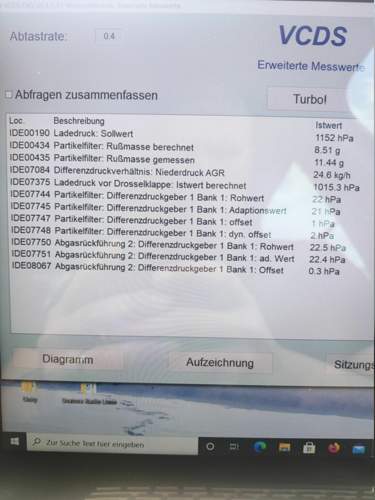

Also ich habe nun gemerkt, dass die Rußmasse sehr schnell anwächst und er ziemlich schnell eine Regeneration startet... Ich weiß leider nicht welchen Wert des Differenzdrucksensors ich Auslesen soll... Da gibt es einige...
VCDS Messung im Stand

Differenzdruck bei Vollgas messen, entweder als Log über das ganze Drehzahlband Vollgas ab 2.000 oder einfach nur bei ca. 3.000 bis 3.500 U/min, ebenfalls Pedal to the Metal ablesen. So sieht es erst einmal unauffällig aus.
Dazu bitte noch Kilometer seit letzter Regeneration hinzufügen. Die Werte für die Abgasrückführung brauche ich erst mal nicht.
Leute vielen Dank für eure Hilfe, echt... Soll ich alle 4Werte wo Partikelfilter Differenzdruckgeber 1 Bank 1 steht aufnehmen(siehe Bild weiter oben) inklusive Differenzdruckverhältnis Niederdruck AGR?
Jepp, ohne Abgasrückführung. Das ist hier unnötig. Dazu noch die Kilometer...

So, habe endlich etwas hinbekommen bezüglich der LOG Datei... Hoffe habe es richtig gemacht... Der Wagen hat etwa 190.000 km
Wie hast Du den DPF gereinigt? Der ist übervoll, über 400 hPa Differenzdruck. Normal ist unter 200 bei gereinigtem DPF.
Nach den Daten scheinen die Sensoren in Ordnung zu sein. Der
Die haben den wohl im Ofen gereinigt... ABER wie ich gesehen habe, haben die den Wert des Ölaschevolumen nicht auf 0 gesetzt
Trotzdem, der Differenzdruck müsste viel niedriger sein, unabhängig eingetragenen Aschewert. Ich denke dass Du beim Reiniger reklamieren kannst.
