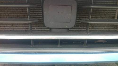

Ist das möglich das ich acc nachrüsten kann ? Notfall brems-Assistent hab ich aber kein acc

Sieht so aus wie bei dem Bild oben
So sieht auch der Radarsensor für das ACC (beim vFL) aus. Meines Glaubens nutzen beide diesen Radarsensor.
Ja, im Golf gibt es kein FrontAssist über die Kamera. Läuft immer über den Radarsensor. Weiß aber auch nicht, ob man den zum ACC aufbohren kann.
am 5. August 2017 um 12:07
@Golfi30 schrieb am 5. August 2017 um 13:28:56 Uhr:
Ich habe nur den Frontassist und da ist nur der Sensor in der Stoßstange verbaut.
Das ist ja das Radar
Man kann versuchen es mal mit VCDS zu codieren.
Soweit ich aber weiß ist der Flache Sensor per Swap geschützt und eignet sich nicht zur generellen Nachrüstung des Auge, wenn noch gar keins vohanden ist. Deswegen werden die Nachrüstsätze auch nur mit dem Runden (Fischauge) verkauft. Haben schon einige das Auge ausgetauscht allein weil die runden bis 210 kmh gehen.

will das Thema noch mal aufgreifen, da ich ein ähnliches Problem habe. Habe einen Golf 7 Gti Facelift mit Front Assist und City Notbremsfunktion (Sensor hinter dem VW Emblem) aber weder Acc noch Tempomat. Nun wollte ich fragen ob man mit diesem Sensor das Acc aktivieren kann sprich mit codieren und neuen Multifunktionstasten am Lenkrad? Hat damit schon jemand Erfahrung?

Selber kann man da leider bei den neuen Facelift Sensoren nichts mehr freischalten.Ich hatte mal mit https://www.apg.org.pl/ geschrieben ,die schrieben mir zurück ,das die das im Moment nur in ihrer Werkstatt SWAP freischalten können,aber an einer Remote freischalt Lösung arbeiten,also wende dich an APG und frage dort mal nach.
