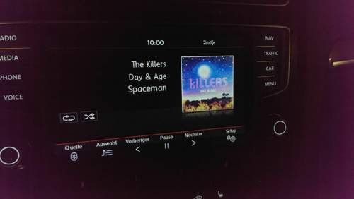

Heute wurde mein Discover Pro auf Version 0200 aktualisiert. Jetzt funktioniert auch die Cover-Anzeige (siehe Bild) ...
Imag0518
Komischerweise zeigt das DP nicht bei allen Titeln ein Cover an. Meist werden Cover nur bei alten oder bekannten Tracks angezeigt (z.B. bei KISS, Mike Oldfield).
Das sind die Cover aus der Gracenote DB im Discover Pro oder von MP3s, die auf der Jukebox liegen.
