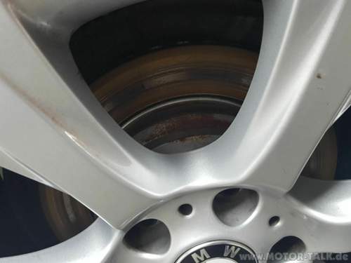

Ich habe seit drei Monaten einen Golf7 GTD. Die Hinteren Bremsscheiben sind nach 5800km eine Katastrofe. Ich fahre nicht mit Autohold, da mich der Quatsch nervt.
Hier mal ein Bildchen, damit ihr euch einen Eindruck machen könnt.
Nun ist meine Frage, bekomme ich die auf Garantie ersetzt?
Das Netz wimmelt ja von Meldungen, aber nichts mit einer gescheiten Antwort.
Freue mich über Erfahrungen.

@Tappi 64 schrieb am 8. August 2015 um 22:22:04 Uhr:
Dann fahr du mit solchen Scheiben zum Tüv und versuch zu erklären das nur die Optik mangelhaft ist
Genau, vom TÜV bekommst du mindestens den Text "Bremsscheiben hinten angerostet" in den Prüfbericht geschrieben.

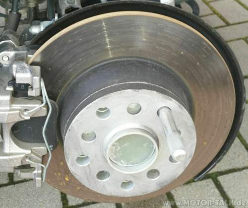

Vielen Dank für diese Info, habe bestellt und geliefert bekommen - zusammen 147,50 € Frei Haus.
Sehen gut aus, sind aber noch nicht montiert.
@-VenDeTTa- schrieb am 8. September 2015 um 20:23:50 Uhr:
Sind 300x12mm an der Hinterachse...
Bestell dir folgendes von TRW:
2x DF6504 (Bremsscheibe) und 1x GDB1957 (Bremsbelagsatz)...Zusammen rund 120-130Euro.
Die Scheibentöpfe werden bei mir immer mit schwarzem Hochtemplack lakiert.
Das habe ich auch am 3. Tag mit den Töpfen meines GTD gemacht.
Mal sehen obs was bringt bei den VW Scheiben.
Habe damit Grundsätzlich gute Erfahrungen gemacht.

Meine Scheiben von TRW sehen immernoch aus wie am ersten Tag, mittlerweile 30tkm gelaufen. Nach dem Winter poste ich mal wieder ein Bild ;)

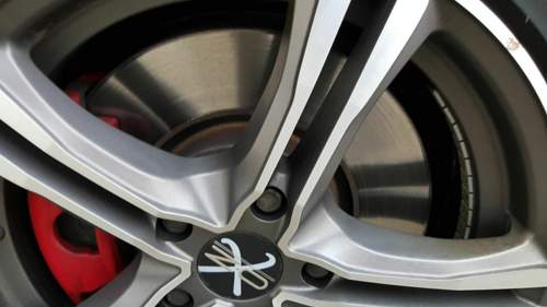

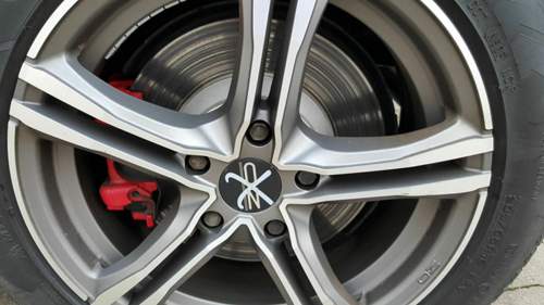

Habe bei 20.000 km die hinteren Wechseln lassen. Ging damals über Garantie jetzt bei ca 28.000 km das selbe wieder. Anbei Bilder was meint ihr? Bild 1&2 sind die hinteren Bremsen. Bild 3 eine vordere Bremse die meines Erachtens dagegen wie neu aussieht. Habe in meinem Autohaus mal angerufen, die meinten das ginge nicht nochmal auf Garantie. Werde die Woche da mal vorbei fahren.

Meine sehen genauso aus.
Normal ist das nicht. Kauft man nen Auto für 35T € dann sowas
Geht ja auch deutlich besser hinten mit Teilen von TRW....
Bin ich froh, dass ich keine 35.000.- bezahlt habe. :)
