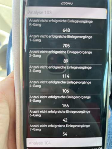

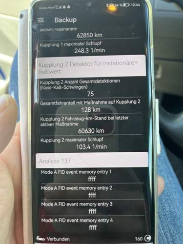

Hallo leider kann ich nur ein Bild anhängen . Folgendes ich habe vor ein Monat ein Golf 7 1.4 DSG gekauft . Nach nur einen Monat verspüre ich sporadisch mal ein rucken (ganz leicht ) beim schalten . Dies ist nicht reproduzierbar. Und ab und zu ein Kupplungsrutschen . Kann jemand mit den Werten was anfangen ?

Rucken liegt i.d.R. an einem Fehler der mechatronic.
In einfachen Fällen kann das durch einen mechatronic-Ölwechsel behoben werden.
Kann dein Fz noch problemlos an einer leichten Steigung vorwärts und auch rückwärts aus dem Stand kriechen?
Themenstarteram 10. September 2023 um 15:27
Alles Problem los in
Kalten Zustand merkt man größtenteils nur den leichten ruck
