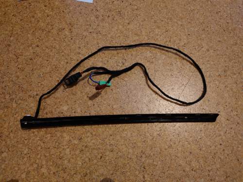

Servus Zusammen,
Ich habe bereits einen Chat gefunden, wo es um die Ambientebeleuchtung in den beiden vorderen Türen geht.
Problem bei mir ist jedoch, ich benötige für die Verbindung von Leiste zum Türsteuergerät ein Kabel, aber ich kann es nirgends nachlesen und mein VW Dude kann mir da nicht weiterhelfen.
Hat jemand von euch eine Idee, welches Kabel das ist und wo ich es finde?

Es geht um eine Nachrüstung? Welches Kabel suchst du denn genau? Von der Leuchteinheit der Ambientebeleuchtung kommt ein Kabel welches in 3 Steckern endet. Das grüne geht zur Beleuchtung des Türöffners, das braune zur Beleuchtung hinter dem Türgriff und das schwarze geht wohl weiter zum Steuergerät. Ich denke dieses Kabel ist Teil der Dekorleiste wenn man diese nachbestellt, da es quasi nicht möglich ist den Stecker beschädigungsfrei abzuziehen.
Wie es genau danach weiter geht kann ich dir leider auch nicht sagen, ich habe nur eine gebrauchte Türverkleidung hier und bei mir selbst die Türverkleidung noch nicht abgenommen.

Genau dieses schwarze große Kabel meine ich.
Da muss ich einen Stecker besorgen und Kabel, diese dann verpinnen und einstecken.
Aber ich weiß halt nur nicht, wo ich das alles her bekomme, weil vw hat gesagt, ohne Teilenummer keine Teile.
Kannst du nochmal erklären was du genau vor hast? Wenn du eine Dekorleiste mit Ambientebeleuchtung gekauft hast müsste das Kabel doch dabei sein? Einzeln gibt es das Kabel vermutlich nicht. Ich kann dir die Teilenummern der Stecker raussuchen damit du dein eigenes Kabel bauen kannst, aber keine Ahnung ob dir das hilft.

Ich möchte meine Ambientebeleuchtung nachrüsten.
Dazu habe ich über ebay die Leisten gekauft, allerdings sind da nur die "normalen" Kabel dran, aber ich brauche eine Verbindung zum TSG.

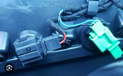

schwarzer 4-poliger Stecker: 3B0 972 732
roter 2-poliger Stecker: 3C0 973 119 B
grüner 2-poliger Stecker: 3C0 973 119 C
Statt dem schwarzen 4-poligen Stecker gab es scheinbar bei frühen Fahrzeugen vor 2014 auch mal eine 2-polige Variante. Die grünen/roten Stecker unterscheiden sich nicht nur in der Farbe, sondern haben eine Nase an verschiedenen Positionen.
Ich weiß allerdings noch nicht was dir das bringt. Mit dem schwarzen Stecker kommst du nicht direkt ans Steuergerät. Dafür fehlt dir wahrscheinlich der passende Türkabelbaum.

Also gemeint ist das Kabel, das von der LED Leiste abgeht, also so ein schwarzes, das sich dann wieder in 3 aufteilt, ein roter Stecker, ein grüner Stecker und wieder ein schwarzer Stecker
Rot und grün sind für zusätzliche Beleuchtung in der Griffmulde, aber das möchte ich eigentlich nicht nutzen.
Mir geht es rein um die Türleisten
Themenstarteram 26. November 2023 um 8:53
Das müßte der sein
