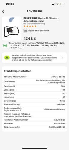

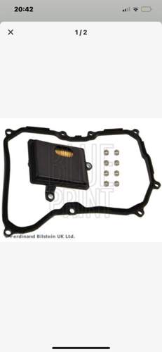

Hallo in die Runde, ich muss bei meinem Golf Alltrack mal wieder Getriebeöl wechseln (160.000km, ab und zu mit Anhänger). Ich habe sonst immer das Paket von Vaico mit Öl und Filter bestellt. Bin auch immer zufrieden gewesen damit. Nun habe ich bei AUTODOC, sowie auf anderen Seiten einen weiteren Filter gefunden. Sieht aus wie ein Saugfilter. Ich habe bereits bei VW angefragt ob dieser Filter verbaut ist und wenn ja wo. Jedoch ohne Antwort -.- Ein Bild des Filters setzte ich in den Anhang. Vielleicht hat jemand von euch diesen schon einmal gewechselt, oder er ist gar nicht verbaut. Falls dieser Filter verbaut ist, würde mich interessieren, wie ich dort dran komme.
Zum Fahrzeug:
Golf 7 Alltrack bj. 2016
6 Gang Automatik (meine es wäre ein DQ250)
2.0 TDI 184ps
160.000km
Ich freue mich auf eure Antworten :)
Liebe Grüße und einen schönen Abend
Tim
Der besagte Filter
Die Daten dazu

hmm
es gibt das 6 automatik getriebe aq160
und es gibt das 6 gang dsg getriebe dq250
der teilesatz in deinem bild gehört zum aq160
Themenstarteram 6. November 2023 um 19:07
@rscobra schrieb am 6. November 2023 um 18:19:13 Uhr:
hmm
Alles klar, danke für die Antwort.
