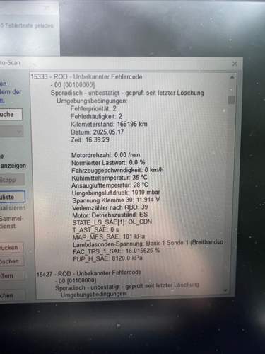

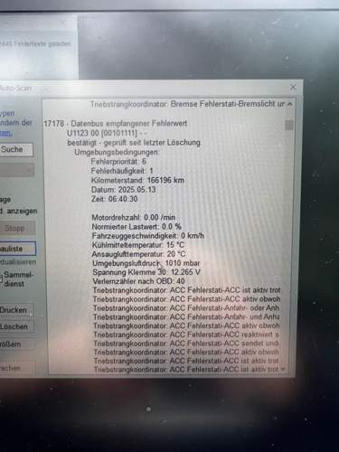

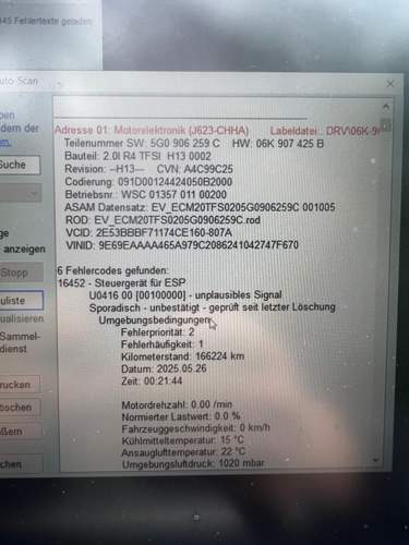

Golf 7 GTI (2016) – ABS-/ESP-Fehler trotz neuem Sensor
ich habe seit einiger Zeit Probleme mit ABS und ESP. Es wurden folgende Fehler ausgelesen:
  • C101B01 – Raddrehzahlsensor vorn rechts – elektrischer Fehler
  • C10E2F0 – Feststellbremse: Drehzahlsignal unplausibel
  • C114602 – Reifendruckkontrolle: Signal fehlerhaft
  • U041600 – ESP: Signal unplausibel
  • U041500 – Kommunikation mit ESP: Signal unplausibel
  • U112300 – Datenbus: Fehlerhafte Daten empfangen
  • B114F96 – Tiptronic-Schalter Hochschaltung: Interner Fehler
Ich habe bereits den vorderen rechten ABS-Sensor getauscht, aber der Fehler bleibt bestehen.Stecker und Kabel wurden visuell geprüft, keine Auffälligkeiten. Fehler lassen sich löschen, kommen aber sofort wieder.
Hat jemand das Problem schon mal gehabt oder Tipps zur weiteren Eingrenzung?
Danke im Voraus!

Vcds auf die neuste Version updaten :)
Ist alles irgend wie schräg, willst mal die Batterie laden und den Speicher sichern & löschen.
Dann ne Runde fahren 🙂 .
Was ich noch machen würde ist eine ABS/ESP Spezi suchen, zB wie hier:
https://www.actronics-gmbh.de/abs-steuergerat/volkswagen?page=1&models=1944
die nach dem ESP Stg schauen können.
B.
