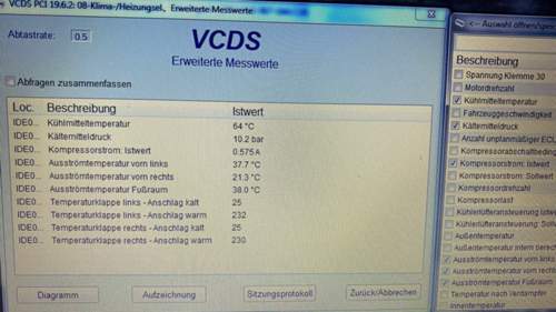

Hallo, mein Problem ist das auf der rechten Seite keine warme Luft kommt. Links ist alles ok. Ich habe schon nach dem Geber unten geschaut und der ist intakt. Beim anlernen bewegt er sich hin und her. (der Sensor hatte ein Fehler hinterlegt) den habe ich gelöscht und neu angelernt. Aber es kommt immer noch keine warme Luft. Ich habe mit vcds die Temperatur verglichen(rechts 38grad und links 20 grad)
Meine Frage also,
Wenn der Sensor eine Störung hat würde er ja erneut einen Fehler ausspucken oder? Wenn das Auto kurz stand und es warm ist kommt kurz warme luft dann wird sie wieder kalt.
Habt ihr eine Idee ?

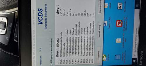

So ich habe geschaut, die klappen Steuerung haut laut Vcds
Habe auch maxA/C gestellt bewegen sich die Klappen und auf max Defrost bewegen sie sich auch laut Vcds.
Lade mal ein paar Bilder hoch, wird dann wohl doch am Wärmetauscher liegen. :-(
Ich weiß jetzt nicht ob die Klappe direkt auf Bewegung kontrolliert wird, oder ob halt nur der Klappenmotor getestet wird.
Wenn wirklich das Gestänge von der Lüftungsklappe ( sei es am Motor oder an der Klappe selber) ab ist, zeigt VCDS es ja trotzdem an das die Klappe auf und zu geht.
Und ich weiß auch nicht wo die Temperatur gemessen wird. Denke aber mal vor dem Stellmotor, oder im Stellmotor.

Ich war beim Freundlichen und der hat nochmal alles ausgelesen und meinte soweit alles schick. Sie meinten das es nicht am Wärmetauscher liegt da der sich von unten nach oben zu setzt( wenn dann)
Mir ist dann aufgefallen das im Autobetrieb rechts warme Luft kommt und auch wenn ich die Düsen von Hand auswähle kommt warme Luft.
Sie wollen mal mit einer Kamera in den defroster gehen zu schauen ob dort irgendwas klemmt. Der Motor bewegt sich und die Klappe kann von Hand auch bewegt werden.
Sie denken das irgendwo was verstopft ist, da nicht soviel Luft rauskommt rechts.
