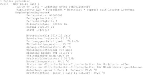

Status: mein Golf hat jetzt fast 340.000 km drauf, Leistung stimmt (mit 110 PS geht er immer noch locker über Tacho 200, Verbrauch im Schnitt um 5,5-6 Liter, kaum, Ölverbrauch, alles tut - außer die Massagefunktion, die quietscht)
Einziges Problem: Das Abgassystem. Mein DPF war voll, wurde daher bei Barten GmbH freigebrannt.
Der Freundliche baute ihn wieder ein. Unmittelbar danach ging es los: Abgas/MKL-Leuchte ging am Folgetag nach Abholung erstmals an.
Beide Lambdasonden wurden gewechselt, sogar mehrmals, ohne Erfolg.
Der AGR/Kühler-Einheit wurde gewechselt, auch ohne Erfolg.
Insgesamt stand das Auto mit 4 Reparaturversuchen schon 6 Wochen beim Freundlichen deswegen.
Jetzt könne es ja nur noch der DPF selber sein. Den müsse man noch wechseln, dann sei der Fehler bestimmt behoben, meint der Freundliche.
Kostenpunkt: Nochmal 2500 EUR (ein echter Freundschaftspreis, ich zahle nur Material).
Insgesamt habe ich dann in den letzten gut 3 Monaten 5600 EUR für die o.g. Reparaturen am Abgassystem bezahlt, für ein Auto, das mit 340.000 km Laufleistung wahrscheinlich so viel gar nicht mehr wert ist.
Was würdet ihr machen?
Kann es noch an was anderem als dem DPF liegen? Und was hat der DPF eigentlich mit dem NOx-Gehalt zu tun? Wackler schließt der Freundliche aus.
Unten ein Ausdruck vom VCDS (von mir, nachdem der Freundliche gerade mal wieder alle NOx Fehler aus dem System gelöscht hatte).

Hallo groschi2, die älteren Golf 7 mit 1,6 L TDI, aber mit Euro 6, errechnen die Stickoxydgehalt wohl aus LMM+Lambdasonde, sie haben jedenfalls in der Tat keine direkten NOx-Sonden.

Was mir spanisch vorkommt - ihr habt euch auf den DPF versteift aber soweit mir bekannt hat der keinen Einfluss auf den NOX Gehalt.
Laut SSP wird der Speicherkat über ein Beladungsmodell 'abgereinigt' und überwacht wird er über die Lambdasonden und die Abgastemperatursensoren.
Der DPF sitzt auch nach dem Speicherkat, daher würde ich hoffen würde ein Fehler des DPF auch einen dementsprechenden Fehlercode erzeugen.
Vor/nach dem DPF sind Differenzdrucksensoren verbaut - evtl kann man darüber auslesen ob der DPF genug Durchgang hat bzw über die Lambdasonde danach Werte erlesen die zeigen ob er überhaupt funktioniert?
Ich kenne zwar den Aufbau des Systems aber bin beim besten Willen kein Experte für Details.
Da das Auto vor der Reparatur ging und danach nichtmehr sollte der Fehler aber irgendwo im Bereich der Reparatur liegen - evtl auch ein Defekt an den Kabeln der Sensoren bzw an Schlauchleitungen?

@uhs wenn bei der Reparatur/Tausch des DPF unsauber gearbeitet wurde, dass irgendwo was undicht ist, kann es auch zu Fehlermeldungen kommen wenn das NOX über die Lambdasonde/Temperatur/ luftmasse berechnet wird. Wenn es jetzt nach Abgas riecht im Innenraum, deutet das zumindest darauf hin.

Nein, den DPF kannst du ausschließen. Wäre er zu, gibt es Fehler mit dem Differenzdrucksensor. Selbst wenn die ihn ausgeräumt hätten, würde es gehen. Hatte letzt ein Fahrzeug, da wurde der DPF mit 10 mm Bohrer durchgebohrt, selbst da kam kein Fehler. Ich gehe davon aus, dass die was vergessen haben beim Zusammenbau. Schläuche Differenzdrucksensor vertauscht? Niederdruck-AGR nicht angeschlossen? Das sitzt da unten. Ansonsten kämen andere Fehler. Bei der km Leistung kommt oft die Meldung DPF voll. Hilft keine Regeneration und kein Freibrennen, sind oft die Schläuche zum Differenzdrucksensor innen verstopft. Abklemmen durchlasen und gut. Da kommt aber eigentlich auch eine andere Meldung. Daher wundert mich das alles sehr. Du solltest mal beim Fahren die Ist-Werte auslesen, dann siehst du evtl. was unplausibel ist. Stimmt die Fehlermeldung wirklich so? Lese sie lebst aus. Verlass dich nicht auf irgendwelche Werkstätten.
