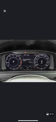

Wisst ihr, was mir auch aufgefallen ist, dass das Auto während der Fahrt ein paarmal ausgegangen ist. Drehzahl war auf null ist das auch eine Störung?
@TurboTdi schrieb am 25. Oktober 2023 um 19:53:26 Uhr:
Im Stand oder während der Fahrt? Im Stand gibts natürlich Start-Stop Automatik wie bei jedem "modernen" Auto. Das ist normal.
Das Auto kann zum Sprit sparen den Motor während der Fahrt abschalten und so "segeln".
Geht nur bei DSG Fahrzeugen bis maximal 130km/h
Themenstarteram 26. Oktober 2023 um 6:33
Ich habe mich erschrocken. Kann ich das ausschalten , kann ja nicht nicht gut für den Motor .
@TurboTdi schrieb am 26. Oktober 2023 um 08:33:52 Uhr:
