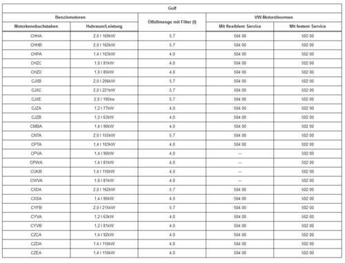

Benziner(EA211) im Golf 7 haben schon immer die Freigaben VW 504 für LongLife und VW 502 für Festintervall. Ausgenommen sind die Hybride. Siehe Tabelle.
Motoroel-tabelle

Das würde mich tatsächlich sehr wundern. Wie schon geschrieben haben die Golf 7 eigentlich alle 504. Vor allem wurde die 504 Spezifikation im Jahr 2005 herausgegeben, also deutlich vor Golf 7 Einführung.
