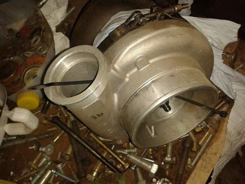

Der Turbolader ist nicht "dicht". Wir hatten schon Fälle wo Teile der AGR-Klappe den Turbo Blockiert haben. Der Motor läuft dann trotzdem. Halt nur ohne Turbolader.
Ihr habt aber schon gelesen, das seine Lagerwelle vom Turbo gebrochen war?
Zumindest hab ich das so gelesen:
Zitat: "Also die Welle in Richtung DPF war gebrochen und die Turbine hatte, sage ich mal ein erhöhtes wellenspiel"

Habe ich. 😉 Mir ging es nur darum festzustellen, das ein Turbolader selbst wenn er defekt ist nicht den Ansaug/Abgasweg blockiert.
Wenn aber die Welle gebrochen ist, stehen die Schaufeln ja der Frischluft/Abgas im Weg.
Beim LKW merkste es sofort, vor allem siehst du es. Doller Schwarzrauch so dick wie die Esse 🙂
Der Turbolader arbeitet dann nicht mehr. Das habe ich auch nie angezweifelt.
Leistung bringt er mit einem kaputten Lader logischerweise nicht.
Trotzdem bekommt der Motor noch genügend Luft um wenigstens im Standgas zu laufen. Die Schaufeln stehen zwar im Weg trotzdem ist nur genug Platz für angesaugte Luft und Abgase.
Siehe Bild. Da mein Finger nicht lang genug war, habe ich einen Kabelbinder genommen. 😉
Turbolader-durchgang
