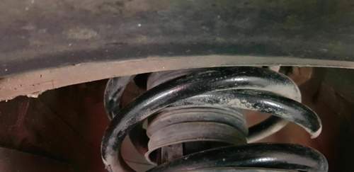

Bei 215 TKM / BJ 2009/10 hat sich nun bei mir ein Federbruch Fahrerseite VA gezeigt.
Möchte den Golf noch eine Weile fahren.
Würdet ihr nur die Federn der VA tauschen oder wäre es auch eine Überlegung wert bzw. rausgeschmissenes Geld, auf Gewindefahrwerk KW DCC PnP umzurüsten?
Das Ganze müsste in der Werkstatt (Bosch-Dienst und KW Performance Partner) gemacht werden, Fahrwerk traue ich mir mit Wagenheber nicht zu.

Hi Carlo....da war doch was....Ich bin dir glaube ich noch eine Anleitung schuldig....es tut mir leid
Wegen der Federn: hast du den Farbcode? Dann kann ich dir die Teilenummer raussuchen. Ich hab dann Eibach Ersatz entsprechend genommen.
Mir ist Sie vorne links ebenfalls bei c.a. 210tkm gebrochen, hab es aber nur zufällig gemerkt.
Ich würde es wieder selbst machen, mit nem vernünftigem Feder Spanner echt easy (sehr wenig Restspannung auf der Feder bei ausgebautem Federbein) und alle Schrauben die man so lösen musS gingen auf beiden Seiten tadellos ab.
Einzig das anziehen der Zentralschraube oben mit gegenhalten des Dämpfer war fummelig.

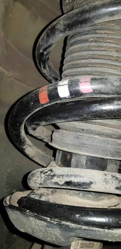

Farbcode anbei. Lt. Händler und Fahrzeugdatenträger handelt es sich um die PR-Nr. G58, da gibt es nur VIOLETT/ROT oder ROT/WEISS/VIOLETT. Wobei ich hier ein VIOLETT nicht erkennen kann.
Domlager sollte dann auch neu? Wenn ja, von welchem Hersteller?
Bei den Eibach Sportline steht nichts über die Verwendung in Verbindung mit DCC, bei z . B. den H&R Sportfedern 28988-1 steht das explizit dabei, dass i. V. m. DCC möglich ist.

Farbcode Feder MKB CBBB
