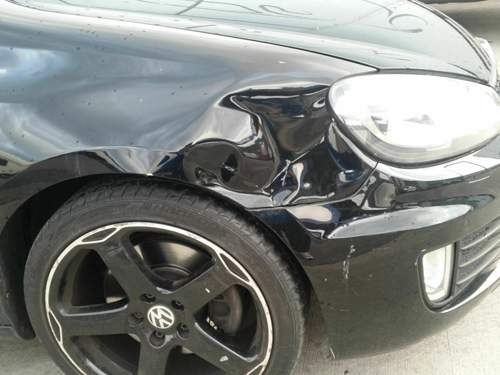

@Hinnag schrieb am 5. Mai 2019 um 17:03:40 Uhr:
"Traggelenke aus dem Radträger" kloppen geht irgendwie noch eleganter, wenn man einen Kugelgelenk Ausdrücker hat. :D
Dabei aber nicht vergessen die Mutter nur zu lösen und nicht abschrauben. Die Kugelgelenke sitzen sehr sehr fest. Wenn die sich mit einem Schlag aus dem Radträger lösen wird das Traggelenk zu einem Geschoss, ohne Mutter.
Ja, du hast natürlich recht ;). Allerdings braucht man einen extra großen Ausdrücker mit langem Schnabel, den ich nicht hatte. Wenn man den Radträger ohnehin in Händen hält und die Welle nicht im Weg ist haben da bei mir zwei Schläge von oben aufs Gewinde mit dem Hammer gereicht. Aber klar, elegant ist anders ;)
Kann man das auto auf einen normalen kfz anhänger schieben da ja nicht lenkbar?
Ich denke das sollte mit genug Leuten machbar sein. Das eine Rad lenkt doch noch, und dort wo die Spurstange durch ist muss halt regelmäßig grade gestellt werden per Hand.
@CroJay schrieb am 5. Mai 2019 um 18:57:09 Uhr:
Klaro. Am besten am linken Rad mit gehen und korrigieren. Wenn's ganz störrisch wird einfach ne halbe Flasche Spüli vor/unter den Reifen (das nachher natürlich gründlich mit Wasser vom Asphalt entfernt wird).
Hallo. Hab mein auto wieder. Gestern gings mit dem abschlepper in die werkstatt und vorhin konnt ich ihn abholen.
Spurstange wurde gewechselt. Spur vermessen. Die achsschenkel haben auch etwas abbekommen aber nicht so stark. Er fährt wieder ohne probleme.
Man bin ich froh dass der lenkträger nichts abbekommen hat.
Aber eine frechheit wie vw einen so erschreckt ohne auch mal einen blick unters auto zu werfen. Will gar nicht wissen wieviele ahnunhslose und naive menschen auf deren masche reinfallen und denen blind vertrauen.
Muss mich nochmal melden.
Gestern bin ich abends gefahren und habe dann gemerkt dass mein rechter scheinwerfer nicht geht (xenons). Heute kam auch die meldung afs kurvenlicht ohne funktion bordbuch.
Der rechte scheinwerfer ist nass. Hat ja auch geregnet die letzten tage.
Hat da jetzt die elektronik von der nässe ein schaden? Hab ja an der stelle den schlag abbekommen.
Edit: der scheinwerfer sollte nichts abbekommen haben

@CroJay schrieb am 11. Mai 2019 um 21:26:13 Uhr:
Dein Scheinwerfer hat mit Sicherheit was abbekommen. Leider muss die Stoßstange ab um ihn auszubauen und mal zu inspizieren. Für die Halter am Scheinwerfer gibt's einen Rep-Satz. Dazu kommen dann noch diverse Kunststoffteile/Führungen, kann sogar sein dass der Schloßträger mit angeknackst wurde (wie bei mir geschehen). Wenn du den Grill mal abnimmst (4 Schrauben) siehst du aber auch schon mehr.
