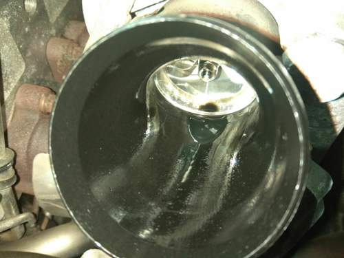

@Carlocat schrieb am 3. Mai 2019 um 08:37:16 Uhr:
Vielleicht bekomme ich hier mal wieder Feedback auf einen meiner Beiträge, oder bin ich von Euch geblockt?
Wie macht sich ein Turboladerschaden bemerkbar?
EDIT: Wie kann ich testen, ob er einen Schuss hat?
Hi, also ich hab nichts dergleichen hier gelesen, auf jeden Fall hab ich dich nicht geblockt ;)
Lame hat schon alles gesagt, Luftfilterkasten raus und Schlauch bis zum Turbo abschrauben (1 Schelle und 2 Schrauben am Turbo; Achtung, die (grüne glaub ich) Gummi Dichtung zum Turbo kostet 20€ :o, also nicht unbedingt killen)
Erstmal rein schauen und feststellen, dass da mit Sicherheit Öl aus der KGE vorm Turbo steht (Foto mit dem Handy) und auf Schleifspuren vom Verdichter prüfen.
Am Turbo Wellenspiel prüfen, radial darf etwas Spiel sein (1-2 Zehntel Millimeter), axial sollte Null sein.
Ein verstopfter DPF kann übrigens zum Schaden führen, der Druck steigt auf der heißen Seite und überlastet das Axiallager, es kommt zu vermehrtem Ölaustritt am Lager auf der Saugseite.
Ich hab übrigens wieder die AGR undicht, diesmal brauche ich ein neues Ventil. Kannst ja mal schauen ob es bei dir auch so ist, unter dem Saugstutzen unter dem Stecker vom AGR Ventil (also oberhalb der Drosselklappe) ganz hinten hintasten und mal schauen, wie viel Öl du an den Händen hast.
Ich vermute meine KGE ist defekt, weil es da bei mir doch recht viel Öl raus drückt aus dem Überdruckloch der AGR, vom Turbo kommt es wohl nicht, weil ich schon eine Õlpfütze vor dem Turbo stehen hab wie zu sehen. Vielleicht ist es ja bei dir auch "nur" die KGE, wobei nur heißt: neue Zylinderkopfhaube.
Braucht er denn Öl?
Turbolader mit Pfütze
Entlüftung am AGR, CBBB
@Carlocat
Wieso meinst du den Turbo prüfen zu müssen? Den Grund dafür kann ich nirgends lesen.
Blau weiß rauchen während der Regeneration kann meiner auch wunderbar. Man kann es meist provozieren wenn der Kat und DPF noch in der Aufheizphase ist. Wenn man dann lang im Schiebebetrieb rollt und danach etwas stärker beschleunigt gibt es eine ordentliche Wolke. Das soll bei den EA 189 ab 150 bis 200 tkm allgemein auftreten. War bei mir auch so. Vor dieser Laufleistung hat er das nie gemacht.
Pfeiffen tut jeder Turbomotor mehr oder weniger. Solange es sehr hochfrequent und nur bei offenem Fenster oder draußen zu hören ist würde ich mir keine Gedanken machen. Oder hat sich etwas am Geräusch verändert?
Fahr mal nah an einer Hauswand auf Auffahrkeile. Dabei hört man es auch ganz gut, da hier Drehmoment und somit auch etwas Ladedruck gefordert wird.
Sollte der Turbo wirklich mal hin sein, dann gute Nacht. Ich bezweifle, dass der nach oben raus geht. Also muss der nach unten weg. Bedeutet wohl auch, dass der DPF raus muss. Das wiederum bedeutet, dass die Achse abgesenkt werden muss. Ich befürchte das ist fast die gleiche Arbeit bzw. Aufwand wie AGR Wechsel bei Generation 2.

@Hinnag schrieb am 3. Mai 2019 um 16:51:16 Uhr:
@Carlocat
Stimmt! Hat meiner auch schon immer gehabt! Wohne sehr bergig und konnte das oft provozieren an einer sehr langen Abfahrt hier im Schiebebetrieb.
Aber die Wolke ist eher weiß-grau bei mir, auf keinen Fall blau.
@Hinnag
Werde ich machen, wie von Dir beschrieben.
Weshalb ich das annehme. Bevor ich auf die BAB auffuhr, hat er eine bläuliche Wolke abgelassen. Ich glaube Roger66 hatte mal geschrieben, dass das mit der Regeneration zusammenhängt. Ich hatte das also zu den Akten gelegt.
Dann BAB und dann verfiel ich kurz in einen Dieselrausch von einer Auffahrt zur nächsten Ausfahrt. Beim Wiederauffahren auf die BAB habe ich dann das erste Mal das Pfeiffen vernommen.
Meine Freundin spielt aktuell Taxi für den Sohn ihres Chefs, der seine Pappe wegen Gras für längere Zeit weg hat, wenn der Chef im Urlaub ist und selbst nicht fahren kann (ja, so stelle ich mir eine Strafe vor).
Der Sohn hat begonnen, bei Ford als Schrauber seine Ausbildung zu machen und er hat gleich gesagt, dass der Turbo´nen Schuss hat. Daraufhin mein Post.
Das Pfeifen kam ja plötzlich von jetzt auf nachher.
