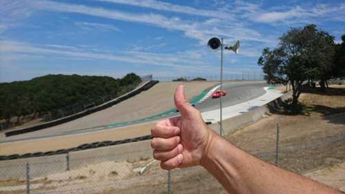

Heute rein zufällig beim MX5 Cup in Laguna Seca reingeschneit, im Hintergrund die berühmte Corkscrew. Kein Eintritt, war total geil da, man spaziert unbehelligt durchs Paddock, geht über die Ansagebrücke und kann sogar mim Auto auf den recht steilen Hügel hoch zur Screw fahren...das ist allerdings nichts gegen den Berg, den wir grad in Frisco zum Appartement raufgekrochen sind...das war schon mehr als Level 3^^
