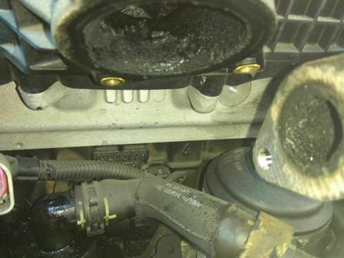

Also ziemlich klar ist doch eigentlich, dass VW die Schummelsoftware überhaupt erst installiert hat, eben genau weil es langfristig die AGR zu sehr beansprucht bzw. der Rußeintrag zu hoch ist und es so zu Folgekosten (DPF, AGR etc) kommt.

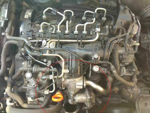

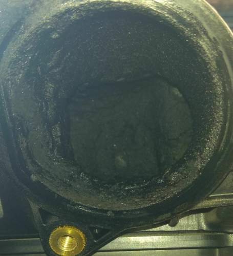

Ich hab meine Dichtung zwischen AGR Ventil und Abstellklappe letzte Woche gewechselt (hat Ladedruck + Öl da raus gedrückt) und mir das alles anschauen können. Die Bilder sehen schlimmer aus als die Realität, rundherum ist alles mit einer 1-2 mm dicken Ölkohle benetzt nach 200.000km. Ging aber recht gut ab.
