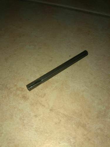

Ich wollte ja mal berichten, ich habe heute den Mitnehmer für die Ölpumpe gewechselt. Ich will hier keine komplette Anleitung schreiben, es gibt ja gute hier auf MT und auch sonst. Ich möchte nur hier und da etwas ergänzen, was vielleicht hilfreich ist.
Um es vorweg zu nehmen, mein GTD hat knapp 200.000km und ich höre beim Starten immer mal wieder ein neues metallisches Geräusch nach den ersten Umdrehungen, das aber nach 10 Sekunden verschwindet. So hab ich mir halt gedacht, schau mal nach dem Sechskant der Ölpumpe (hab noch den 77,5er (gebaut Ende Oktober 2009), sonst ist im GTD der 100er gebaut ab 04.11.2009, aber auch dieser verschleißt), und sowieso, lieber prophylaktisch mal gucken wie's denn so aussieht.
Mein Mitnehmer sieht noch sehr in Ordnung aus, die km sind zum allergrößten Teil Langstrecke/Autobahn, ich fahre das Titan GT1 Pro C-3 5W-30, heize nur selten und das Auto steht immer im Freien, also im Winter muss die Pumpe auch mal -15° kaltes Öl fördern.
Hätte ich vorher gewusst, dass der Sechskant noch so gut aussieht, hätte ichs gelassen, aber nun denn. Auf den Bildern sieht man natürlich etwas Abnutzung, schaut man allerdings von der Stirnseite her auf den Stift, ist keine Verformung der Kante zu erkennen, ganz minimal vielleicht. Natürlich steigt der Zuwachs an Spiel immer stärker, trotzdem denke ich dass es noch nicht nötig gewesen wäre.
Material sind im Wesentlichen:
-Mitnehmer (ich hab den verstärkten aus dem Internet bestellt. Dabei waren ein neuer Sicherungsring sowie eine M3 Schraube zum Rausziehen des alten Mitnehmers; 30,-€; VW: knapp 5,- 03G115281D (77,5), 03G115281E (100mm); Sicherungsring: N0122942 knapp 0,50€ )
-Ölwannendichtung, Elring Dirko 063.161 entspricht meines Wissens nach dem Original (knapp 10,-€)
-10mm Nuss mit Verlängerung für die Ölwanne (20 Stück) oder 5mm Inbus
-16er für 3 Schrauben vom Getriebe her
-7mm Nuss für eine Schelle der Ladeluftstrecke
-19er für die Ölablassschraube
-T30 für 3 Schrauben der Ladeluftrohre zur Ölwanne und zum Block sowie für die Ölwannenabdeckung
-ein Werkzeug für den verXXXXX Sicherungsring am Mitnehmer (direkt hier der Hinweis: die Löcher im Sicherungsring sind so klein, es pass dort kein 1,5mm Inbus z.B. hinein. Ich habs mit einem Handyschrauben-Schraubenzieher und Zahnarztbesteck hinbekommen (dieser Kratzer halt), einfach ist anders. Ich hatte vorher im Netz nach super kleinen Seegerring-Zangen geschaut, aber irgenwie keine gefunden, die a) sehr kleine Nippel hat und b) diese auch wirklich bis zum Kontakt zusammen führt)
-Auffanggefäß für Öl
-Dreikantschaber (oder Cuttermesser) zum Reinigen der Dichtflächen
-Verdünnung zum Reinigen der Dichtflächen, Bremsenreiniger
-Lappen, Lappen, Lappen...
Arbeitsaufwand für mich waren heute 14 Stunden, inkl. Hochbocken etc. (Bevor einer meckert: Das sind olle Lupo Winterfelgen, werden natürlich nicht mehr gefahren und innen hab ich noch Holz unterlegt, ich hatte etwas Sorge wegen der Last in der Felgenmitte). Ich hab mich jetzt auch nicht mega beeilt, ich mach sowas eher in Ruhe.
Nun aber mal zu meinen Ergänzungen:
- Öl einen Tag vorher ablassen!!!! Ich hab mich so geärgert, dass mir die ganze Zeit das Zeug ins Gesicht tropft. Ich hatte nicht auf dem Zeiger, dass das Ausgleichswellenmodul quasi komplett im Öl liegt. Auch für das Anbringen der Ölwanne ist es nervig (und man wird keine Zeit haben), dauernd nachlaufendes Öl von der Dichtfläche zu wischen.
- Ölwannenverkleidung: 2 mal geschraubter Spreizniet (easy), einmal gesteckter Spreizniet. Der Letztere lässt sich mit einem langen Schraubenzieher von der Getriebeseite her so gerade erreichen; war aber etwas Gefummel
- Die starren Ladeluftrohre sind mit 2 T30 an die Wanne geschraubt, diese müssen also sowieso ab. Da ich aber beim Andrücken der Wanne nirgendwo hängen bleiben wollte und es sehr wenig Spiel gab, musste noch eine T30 gelöst werden. Diese befindet sich natürlich genau hinter einer starren Klimaleitung am Block (Kühlerseite), die direkt vom Kompressor kommt, also konnte ich da nichts lösen und nur minimal zur Seite drücken. Mit der Ratsche + 100mm Verlängerung bin ich irgendwie mit Fingerbrechen dran gekommen, viel Spass :)
- 3 der 20 Ölwannenschrauben sind nur unter einem Winkel erreichbar (zum Getriebe hin). Da sie aber nicht sehr fest sind, ging es so gerade mit der kleinen 10er Nuss. Alternativ einen 5mm Kugelkopf Inbus nehmen.
- Die Ölwanne an sich ging einfach ab, alle Schrauben raus und ganz leicht knippen. Es gibt extra 2 Stellen mit 3mm Luft zwischen Wanne und Block (etwa auf einem 1/4 des Weges vom Riemenrad zum Getriebe, auf bei den Seiten). Ich hab zusätzlich noch eine der 3 Getriebeschrauben (16er) von der anderen Seite in die Wanne geschraubt und etwas mitgezogen.
- Dichtflächen pinibelst mit Schaber und Verünnung reinigen. Das war wirklich zeitaufwändig, auch weil ich keinen Dreck im Motor haben wollte und vorsichtig war
- Nachdem ihr die 2-3mm breite Raupe auf die Ölwanne aufgetragen habt (alleine das Auftragen dauerte bei mir 5 Minuten) muss es ziemlich zügig gehen (Hautbildung nach 5-10Minuten), das heißt legt euch alles an Werkzeug + Schrauben bereit. Dank Akkuschrauber ging es dann am Ende schnell. Ich hab erst die Ölwanne von unten leicht fixiert und anschließend die 3 16er zum Getriebe leicht angezogen und dann die Ölwanne von unten fest geschraubt. Zu viel Dichtmasse ist übrigens sehr schlecht, weil sich diese dann auch nach innen drückt und in Bröckchen nachher in der Ölwanne liegen -> Pumpensieb zu
- Mir ist es beim Ausbau passiert und schließlich auch beim Einbau, auch wenn ich mega vorsichtig war: Die 3 Schrauben, die nur unter einem Winkel angezogen werden können, können sich wunderbar zwischen Ölwanne und Schwungrad (im Getriebe) verstecken :mad:. Beim Ausbau der Wanne natürlich kein Problem. Beim Einbau ist es mir wie gesagt auch passiert...ich hatte mich morgen schon wieder unterm Auto gesehen, alles nochmal von Anfang an... Man sieht die Schrauben nicht mehr und kann sie mit den Fingern auch nicht erfühlen, um so viele Ecken kommt halt kein Finger.. Ich hab die verlorene Schraube schließlich nach einer Stunde fingern mit einem kleinen umgebogenen Draht in S-Form irgendwie daraus bekommen, echt Glück gehabt hab ich da.
Ich hoffe mal er bleibt dicht, morgen kommt Öl rein und dann ne Probefahrt. Die Unterbodenverkleidung sowie die Ölwannendämmung bleiben zur Kontrolle erstmal ab, ist ja ohnehin Sommer.
Also, was ich eigentlich sagen wollte :D : Führe ich einen GTD, gebaut nach 4.11.2009 mit viel Langstrecke, ich würde vielleicht mal bei 250.000-300.000 nach dem Mitnehmer schauen.
Schöne Pfingsten euch
Porgi
Russen-Hebebühne
Mitnehmer-Pumpenseite
Mitnehmer-Wellenseite
Das ist die Zange für den Ring
KLICK
@sportline155 schrieb am 20. Mai 2018 um 09:43:52 Uhr:
KLICK
Ja Danke, aber du benötigst meines Erachtens eine 90° Zange, bekommst du sonst nicht angesetzt.
