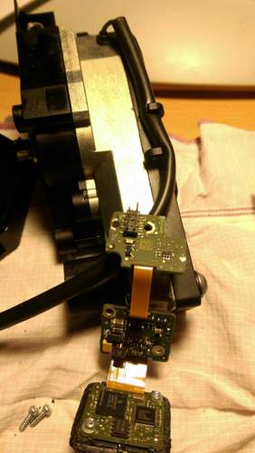

Projekt Rückfahrkamera:
Meine Rückfahrkamer tut wieder. Ausgetauscht für 140 EUR. Gibt es bei Suwtec oder Kufatec als VW OEM Rückfahrkamera. Bei VW hätte ich direkt 246 EUR abgedrückt, natürlich ohne Einbau. Der ist eigentlich einfach, eben bis auf die Heckklappenverkleidung.
Und wer wissen will, wie filigran so eine Kamera im inneren ist, anbei ein Bild. Da kann man auf der obersten Platine linker Hand auch erahnen, wo der Defekt liegt.
Da das Gehäuse wasserdicht verschweist ist, hat ich das Ganze rundherum mit einem Cuttermesser aufgetrennt und danach die einzelnen Platinen entfernt. Letztlich lag das Problem an Wassereintritt, Grünspan vorhanden und es gab wohl einen Kurzschluss bzw. die Leiterbahnen wurden geschädigt.
