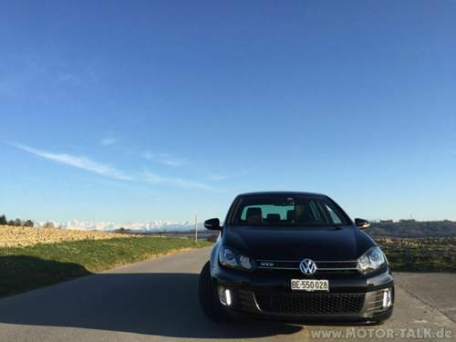

Mit den Sommerreifen durch den in den Startlöchern steckenden Frühling macht der GTD eindeutig Laune. Selten so ein treuer Kumpel gehabt in diesen 6 Jahren, jedenfalls bis heute hat er mich noch nie im Stich gelassen :D
20160326-164442382-ios
