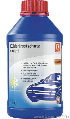

Geht das? Für 5.95 euro wärs nicht schlecht
20160227-182739
Sie muss die VW Freigabe erfüllen, du findest sie im Betriebshandbuch. Ansonsten lass die Finger davon.
@BluDiesel schrieb am 27. Februar 2016 um 18:47:41 Uhr:
Auf der verpackung steht ja erfüllt die vw bedingungen

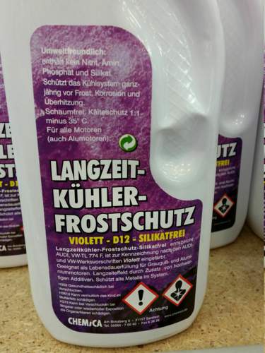

Dat is aber D12. An meinem Kühlmittel Behälter steht: G13
Sry, dass ich mich erst nun melde... War bis jetzt Arbeiten... Habe ich einen Schädeldruck :(
aaa das D12 hatt ich übersehen. aber das hier müsste doch passen G12+ ?
Hv-c7213215-1
@CroJay schrieb am 27. Februar 2016 um 20:49:47 Uhr:
Sollte meiner Meinung nach uneingeschränkt funktionieren.
Kann aber ein anderer hier vill. besser (sicher) beantworten.
D12 gibts net, das steht bestimmt g12+ bzw. g12++ und das "Nachfolgemodell" heißt G13.
Wenn nur ein wenig(200ml) fehlt, kannste auch dest. Wasser nehmen. Wenn aber mehr fehlt, würd ich ne Pulle G12++ bzw. G13 holen und auffüllen.
