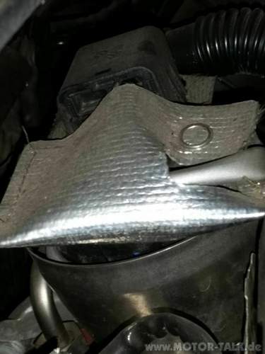

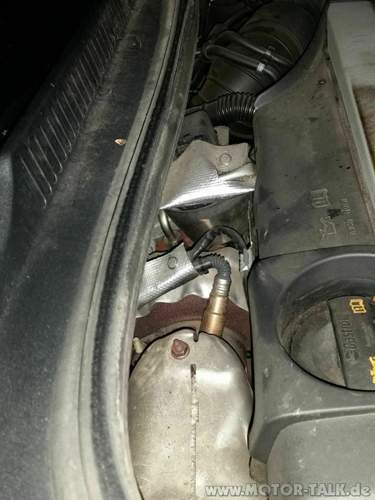

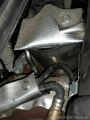

so habe doch nicht die motorabdeckung abgemacht, war mir zu kalt :)
aber ich denke ich habe die unterdruckdose gefunden , aber warum ist sie abgedeckt mit dieser ,was ist das überhaupt, folie??? und was ist dieses längliche verrostete ding?

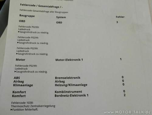

seitdem seit 2 tagen die MKL leuchtet, habe ich es mal geschafft in eine kompetente werkstatt zu fahren, eigentlich nur zum fehlerspeicher auszulesen.
- sie haben das auto von oben bis unten untersucht, obwohl im motorraum haare vom (marder??) zu sehen sind, sind alle schläuche heil.
- dann haben sie mit dem messgerät das agr geprüft, der wert passt auch ist/ soll wert i.o
- dann hat er vermutet , dass es entweder das ventil an der unterdruckdose
der ladeluftkühler
oder eben der turbo ist.
dann hat er einen schlauch an die unterdruckdose angesetzt und festgestellt, dass kein druck vorhanden ist. also unterdruckdose bzw. turbo kaputt . jetzt will er halt schauen ob die unterdruckdose separat zu kaufen gibt oder eben ein neuer turbo her muss .
ich hab beide meinungen gelesen, wisst ihr es besser ?

Die Unterdruckdose gibts einzeln bzw. einen Reperatursatz meines Wissens nach. Wenn kein Unterdruck anliegt, wird der Turbo ansich ganz sein.
Wenn die Druckdose kaputt ist, dann regelt das Wastegate den überschüssigen Ladedruck nicht mehr ab und Du könntest den Motor damit so gesehen aufblasen. Damit das nicht passiert, gibt es Schutzsensoren, die vorher die Leistung abschalten.
Leider weiß ich zuwenig über das Innenleben der Druckdose und kann daher nicht sagen, ob der Reparatursatz eine echte Membrane oder nur Fühlerelektronik enthält, billiger als ein ganzer Lader ist es aber all Mal.
