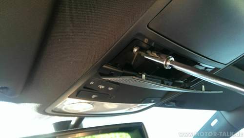

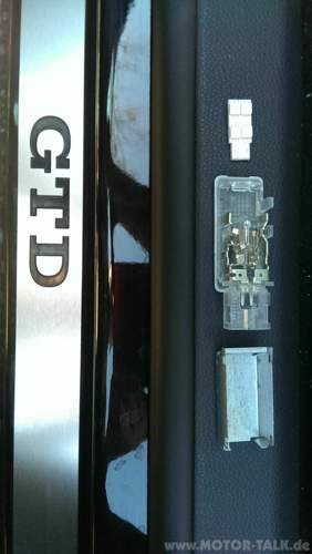

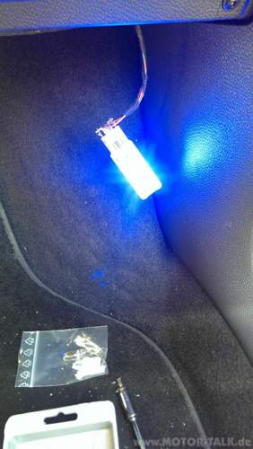

Doppelpost ftw, hab heut das Wetter genutzt und endlich meine blaue SMD Innenbeleuchtung fertig eingerüstet, nur den Kofferraum hab ich gelassen, damit man im stockdunklen noch was sieht. Handschuhfach bau ich evtl. auch wieder zuück, wenn sich rausstellt, das blaues Licht da nix taugt.
Was gibt zu bemerken? Beim raushebeln der Halter extrem vorsichtig, damit nichts knackt oder reisst. Hintere Leseleuchtenverkleidung knackt schon beim scharf ankucken, doppelt vorsichtig. Wenn die Innenbeleuchtung vorher länger brannte, sind die Weißblechdeckel extem aufgeheizt und unangenehm zu bearbeiten. Vorn oben die ganze Bedientafel vorsichtig nach unten ziehen und dabei nicht das Kabel mit abreissen. Alle gesteckten SMD's vorher auf Funktion prüfen, manchmal stecken die nicht optimal im Sockel und müssen ein wenig nachgerichtet werden.
Tjoar, so far. Heut abend mache ich noch ein paar Aufnahmen im dunklen, darauf freu ich mich schon :)
Fussraum rechts
Demontiert&zerlegt
Leselampen vorn

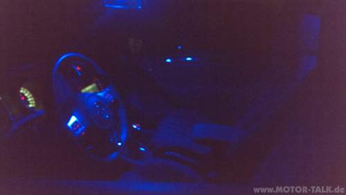

Wow, Triplepost, editieren ging nicht mehr. Hier also qualitativ eher schlechtere erste Bilder bei Dunkelheit. Ich habe bereits hinten ein gelegentliches Flackern einer SMD festgestellt und die unten auf der Beifahrerseite ging auch mal kurz aus.
Von der Leuchtstärke her hab ich den Fussraum von vorher 30% auf jetzt 70% Lichtstärke raufgesetzt und erziele damit ungefähr die vorige Leuchtstärke. Dumm sieht nun die weiße Armaturenbeleuchtung aus, das wird dann als nächstes schick blau gemacht, sobald ich rausbekommen habe, welche Art der vier möglichen SMD's hinten verbaut ist. Ob ich am 510 noch den Punk mit der blauen Folie innen mache, weiss ich aber noch nicht.
Vorn nur Fussraum
Mit Innenbeleuchtung
Fahrerseite mit Innenbeleuchtung&Fussrau
