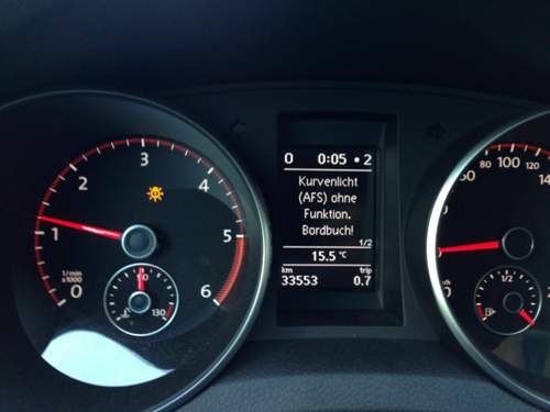

Hatte jemand schon mal Erfahrung damit?
Habe heute das Fahrzeug gewaschen, getrocknet alles i.O. eingestiegen, Motor gestartet und dann kam diese Fehlermeldung. Seither verschwindet sie auch nicht mehr.
Hab auch versucht die Batterie abzuklemmen, bringt nix.
Ich glaube kaum dass mein Kurvenlicht kaputt ist, ich habs permanent deaktiviert im BC.
Nebelscheinwerfer, Xenon, Fernlicht, Blinker.. funktioniert alles normal.
Könnte es evtl. mit den nachgerüsteten Tagfahrlichter im Zusammenhang stehen? Ich denke kaum, bis jetzt funktionierte alles einwandfrei...
2013-10-19t16-04-47-0
Wieso steht die Uhrzeit am helligsten Tag auf 0:05 ? Mal Startprobleme gehabt? 5min. vor dem AFS Fehler?
Nein hab vorher die Batterie abgeklemmt, daher ist auch die Uhrzeit auf 0:00 zurück. Wollte checken ob der Fehler nach dem Reset wieder da ist.
Mittlerweile scheint die Ursache gefunden zu sein. Habe die Steckverbindungen vom Scheinwerfer ein bisschen gerüttelt und mit "Druck" nachgesteckt.. der Fehler ist nun weg. Komischer Spuk.. ich vermute hier eine Verbindung mit dem TFL.. weil bis anhin alles perfekt war. Eigentlich auch nach der Montage des TFL kam nie ein Fehler auf. Erst als ich den Wagen gewaschen und die Waben des Frontgrills geklopft habe, kam die Meldung im BC.
Auf Dauer sehe ich da aber Probleme wenns schon jetzt los geht..
