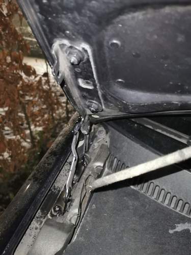

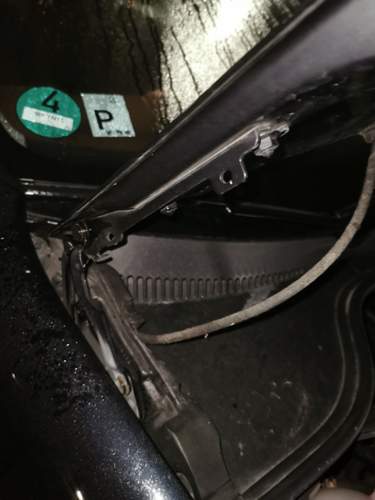

Schau mal nach der Aufhängung der Motorhaube. Da scheint was nicht mehr zu stimmen.
Nach was genau soll ich ausschau halten?
Das Haubenscharnier auf der rechten Seite kontrollieren ob das nicht schwergängig ist. Kann man die Haube vorsichtig runter drücken.? Dann mal das Scharnier Ölen.
Hab mal die Stellen geölt, wenn man die Haube schließt und auf die hintere Ecke drück ausübt, ist der Spalt deutlich kleiner...
Merkwürdige Sache
Img-20230126
Img-20230126
Na dann hast du den Übeltäter. Das Haubenscharnier ist Schwergängig . Öfter mal ölen und die Haube auf und zu machen.
