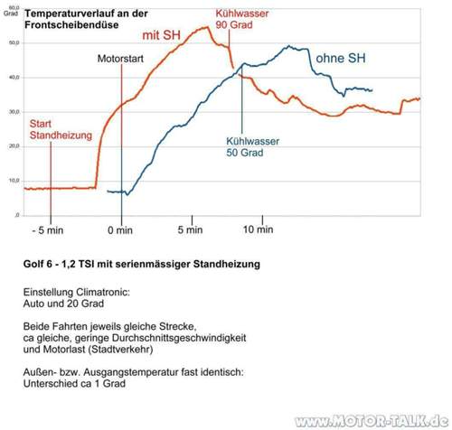

Wir fahren einen Golf 6 Team 1.2 TSI 86 PS und sind mit der Heizleistung nach Kaltstart und Außentemperaturen unter null Grad absolut unzufrieden! Bei überwiegen ländlicher Fahrstrecke zu meiner Arbeitsstelle dauert es fast 20 km bevor warme Luft aus den Ausströmern kommt. Nachdem die Fachwerkstatt denn Wagen überprüfte und VW auch etwas austauschen ließ, gab es keine Verbesserung! Der von uns in der Zeit der Reparatur gefahrene Golf 6 1.4 80 PS brachte dagegen schon sehr früh wohlige Wärme! Kann unsere Probleme jemand bestätigen oder sind wir ein Einzelfall wie unsere Fachwerkstatt meint.

Themenstarteram 18. Februar 2011 um 16:40
Nach 6 Km da rührt sich bei die Anzeige noch nicht einmal!!!
Und nach etwa 20 km und 25 min Fahrt da hat noch nicht einmal 70 °C:mad:

da dürfte bei dir aber wirklich ein problem vorliegen. nach 10 km habe ich die volle betriebstemperatur erreicht. dazu kommt noch, dass ich defensiv fahre. würde ich die karre vom start weg ordentlich sputen, dann würde die betriebstemperatur wahrscheinlich schon bei 5 km erreicht werden. aber das will ich nicht da mir der motor leid tut.
das was deine werkstatt sagt ist ja nicht ganz falsch. motoren die auf sparen ausgelegt sind heizen nunmal etwas schlechter. es wird ja weniger kraftstoff verbrannt der wiederum weniger abwärme erzeugt die zu einem verzögerten erreichen der betriebstemperatur führt. mit reibung hat das ganze überhaupt nichts zu tun.
was aber nicht heißen soll, dass der motor nach 20 km noch immer keine betriebstemperatur hat.
hier liegt, wenn du nicht 20 km konstant bergab fährst, defintiv ein defekt vor.

@diddi4,
wie schon Roger66 feststellte:
Der Kühlwassertemperaturbereich wird auch bei dir erst mit 50Grad beginnen.
Es kommt halt sehr auf die anfängliche Fahrweise drauf an, wie schnell der Motor warm wird.
Ich hänge daher noch mal ein Diagramm an, dass die Verhältnisse genauer darstellt.
Für diesen Thread ist die dunkelblaue Kurve maßgebend, weil die ohne Standheizungseinsatz aufgezeichnet wurde.
Es wurde mit dem Wagen sehr verhalten auf der Landstraße gefahren, d.h., die Heizwirkung des Motors war eher gering.
(Die genaue durchschnittliche Motorlast kann man leider mit Bordmitteln nicht reproduzierbar angeben, so dass man dabei immer auf wage Angaben ausweichen muss)
Andererseits war die Ausgangstemperatur aber immerhin ca plus 7Grad.
Im Verlauf der Luft-Temperaturkurve für die Frontscheibendüse wurde der Punkt extra gekennzeichnet, an dem das Kühlwasserthermometer 50Grad (also unterste Stellung) erreicht hatte, dies war erst ca 8 Minuten nach dem Start der Fall.
Die obligatorischen 90Grad Kühlwassertemperatur wurden auf der insgesamt ca 16 minütigen Fahrt überhaupt nicht erreicht!
Zum Schluss waren gut 85Grad abzulesen.
(Wenn ich schneller gefahren wäre, hätte ich aber die 90Grad innerhalb der 16 Minuten erreicht.
Wie man sehen kann, wird die Luft schon kurz nach dem Motorstart aufgeheizt.
"Deutlich warme Luft" an der Frontdüse (ich beziffer das einfach mal mit 30Grad warmer Luft) waren schon nach ca 5 Minuten vorhanden.
Wie gesagt, dass sind die Verhältnisse bei sehr verhaltener Fahrweise im deutlichen Plus -Außentemperaturbereich bei meinem 1,2TSI und der Wagen hat definitiv (wurde bereits 2 mal untersucht) keinen Fehler.
Eins steht fest:
Die Kurve und das Erreichen der entsprechenden Kühlwassertemperatur würde bei meinem Corsa B, ebenfalls 1,2L-Benziner, unter völlig identischen Bedingungen deutlich anders aussehen. (Eher schon so, wie bei meinem Wagen plus Standheizungseinsatz)
70% Schnellstraße (wie schnell gefahren?) bei 15km Strecke sind da z.B. natürlich ganz andere Voraussetzungen. (Schnellstraße mit z.B. 120km/h stellt eine bedeutend höhere Motorlast dar, als Landstraße mit 70km/h)
Der andere Fall: Nach 20km und 25 Minuten erst 70 Grad kommt mir allerdings auch komisch vor, nur sind diese Angaben mal wieder ziemlich dünn.
20km in 25 Minuten deuten ebenfalls auf eher minimale Motorlast (48km/h Durchschnitt) hin und Angaben zur Außentemperatur, sowie die Heizungseinstellung (Temperaturwahl, Lüfterstufe) wissen wir nicht.

am 21. Juli 2011 um 15:04
Tatsache ist doch, dass die Kühlmittelpumpe, vom Motorsteuergerät, geschaltet wird. Zwei Möglichkeiten gibt es.
1. Bei ausgeschalteter Heizung, wird die Pumpe erst nach erreichen von 90°C Kühlmitteltemperatur zugeschaltet.
2. Bei eingeschalteter Heizung, wird die Pumpe nach 2 Minuten zugeschaltet.
Ich wende daher, im Winter immer, Verfahren 1 an. Nach 4Km habe ich dann, bei mäßiger Geschwindigkeit 90°C erreicht. Wenn ich die Klima dann einschalte, kommt es schon nach wenigen Sekunden warm aus den Düsen. Nach weiteren max. 3Km ist die volle Heizleistung erreicht. Das dürfte aber daran liegen, dass die eiskalte Clima auch erst erwärmt werden muss.
Wenn ich dann, nach insgesammt 7Km, auf die Autobahn komme habe ich 80°C Öltemperatur, und kann ihn voll laufen lassen.
Strecke ist 50% Stadt, 50% Landstraße mit 70er Beschräkung.
Probleme mit beschlagenen Scheiben hatte ich bisher nicht, und erfroren bin ich auch nicht.;)

ich hatte zufällig heute drauf geachtet:
Bei einer momentanen Außentemperatur von 18Grad (und ohne Heizung) habe ich bei einer Strecke von exakt 4km (ab kaltstart. Fahrtzeit laut MFA: 5Minuten) keine 90Grad Kühlwassertemperatur erhalten.
Nach 4km ist praktisch kein Höhenunterschied zum Ausgangsort vorhanden und es war eine auf 70km/h beschränkte Strecke.
Wie du da bei 4km unter sonst ähnlichen Bedingungen im Winter auf 90Grad kommst, ist mit schleierhaft.
das schaffe ich bei -5Grad gerade mit SH-Einsatz.
Es kommt extrem darauf an, welche Bedingungen herrschen:
Im Urlaub bin ich 25km bei durchschnittlich 24Grad Außentemperatur gefahren und hatte zum Schluß ca 80Grad Kühlwassertemperatur!
Thermostat kaputt?
Nein.
Die 25km hatten einen Höhenunterschied von 1100m. Es ging nur bergab.

Auch beim ADAC-Klimatest war ein, für mich unerklärlicher Unterschied vorhanden:
Der Polo 1,2TSI heizte deutlich schneller, als der Golf 1,2TSI. Durch den ja nur geringfügig größeren Innenraum des Golf konnte man sich den Unterschied nicht erklären.
Ich hänge noch mal ein Diagramm zum Aufheizverhalten meines Autos an. Das ist zwar schon bekannt, aber egal.
Die blaue Kurve ist ohne Standheizung. Außentemperatur ca 7 Grad. Allerdings war die Heizung natürlich eingeschaltet. Die Kühlwassertemperatur erreichte, wie man an dem Hinweis erkennt, erst nach ca 8 Minuten 50Grad.
Selbst mit Standheizung (rote Kurve, 5 Minuten vorheizen plus zuheizen) werden 90Grad Kühlwassertemperatur erst nach gut 7 Minuten erreicht.
Das Ganze bei verhaltener und langsamer Fahrweise.
An der blauen Kurve ist übrigens eindeutig zu erkennen, dass die Heizung schon sehr kurze Zeit nach dem Motorstart in Aktion tritt und nicht erst nach 2 Minuten.
