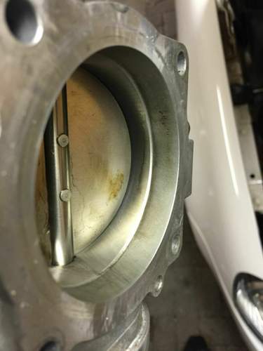

Hallo, wie oben schon steht ist mir heute mal aufgefallen das bei meinem R32 im Stand ab und zu mal die Drehzahl von selbst auf 1000 erhöht und dann auch ca 1 Minute so bleibt und dann wieder sinkt aber nicht komplett auf die 600 sondern auf ca 800.
Ist das normal?

ne das ist nicht normal. Da hat dein .:R32 wohl Probleme mit der Leerlaufstabelisierung. Mir fallen da verdreckte Drosselklappe und Falschluft oder Luftmassenmesser als mögliche Fehlerquellen ein.
Okay. Mit kommt es nur so komisch vor da er nicht wirklich schwankt sondern schön auf 1000 geht und dort stabil steht.
Nene ist aber nicht normal und sollte er nicht machen...Kann meinen Minutenlang im Leerlauf Brummeln lassen und er dreht schön bei 640 Touren wie es sich gehört. Einziger Unterschied ist ob Klima an oder aus dann läuft er etwas unter Last aber immer noch bei 640 Touren.
Ok werde morgen mal die Drosselklappe ausbauen und reinigen und ne log fahrt mit dem LMM sollte ja klarheit geben ob er es sein könnte oder? Falsch Luft zu finden ist glaub ich gar nicht so leicht bei dem Wagen kann das sein :D?
Hab heute mal auf dem Weg zur Arbeit die luftmenge verglichen also die steigt sinkt immer normal.
Kann es sein das er auf 1000 hochdreht. Weil der kuhlerlufter angeht? Und Klima an ist. Drosselklappe Bau ich nachher aus wenn ich zu Hause bin
Ne das ist unabhängig von der Klima... denk bitte dran die Drosselklappe neu anzulernen wenn du sie raus hattest !

So hab die DK mal ausgebaut und angeschaut ich fand das die eig noch relativ sauber ist hab sie natürlich sauber gemacht trotzdem.
