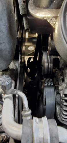

Hi Leute, mir ist folgendes passiert:
Gestern war ich mit meinem Plus in der Stadt unterwegs. Plötzlich fiel die Klimaanlage aus, die Anzeigen der Klimaanlage funktionierten, aber es kam keine kühle Luft. Na ja dachte ich, zuhause schau ich mal danach. Ca. 1,5 Km später die Meldung "Motorstörung Motor aus"!
Also es ging gar nichts mehr....

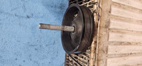

Auf dem ersten Blick bemerkte ich, dass der Rippenriemen lose war. Bei genauerer Betrachtung sah ich, eine Riemenscheibe in dem Rippenriemen hing.
Abschlepper bestellt und ab zur Werkstatt.
Werkstattmeister sagt mir Heute, dass derjenige, der die Steuerkette gewechselt hat, Mist gebaut hat. Er habe wohl diese Riemenscheibe nicht anständig festgezogen. Laut Serviceheft war der Steuerkettenwechsel vor 20tkm.
Vor ca. 10 Tagen wurde die Wasserpumpe samt beiden Riemen erneuert.
Mein Werkstattmeister meint, ich hätte definitiv einen Motorschaden, er müsse noch nicht mal da nachschauen.
Was denkt ihr? Eher ein Fehler beim Wechsel der Steuerkette vor 20tkm oder doch beim Wechsel der Wasserpumpe?
Für eure Meinungen wäre ich sehr dankbar...

Also ich habe nochmal in die Unterlagen geschaut. Die Steuerkette wurde vor 4tkm von dem Verkäufer wechseln lassen. Ich habe erst vor einer Woche bis 14 Tagen die Wasserpumpe wechseln lassen. Meine Werkstatt sagt, diejenigen die die Steuerkette gewechselt haben sind schuld, denn zum Wechseln der Wasserpumpe müsste man gar nicht die Riemenscheibe abmachen.
Ich verstehe halt nicht, wie sich so eine Schraube lösen kann. Und vorallem müsste man doch beim Wechsel der Riemen feststellen, dass die Riemenscheibe locker ist, oder nicht?

Das selbe habe ich meinen Werkstattmeister ja auch gefragt... er meinte, er gehe davon aus, dass die Steuerkette, die durch den Riemenscheibenbolzen nicht mehr fixiert war und im lockeren Zustand umhergeschlagen hätte. Ich muss ganz ehrlich sagen, dieser Werkstatt habe ich immer blind meine Autos abgegeben. Die Reparaturen waren immer top.... Ist echt so ne komische Sache

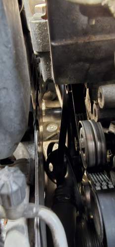

Ich bin es nochmal.... Hab ein kurzes Video von meinem Golf Plus. Was sagt ihr zu dem Zustand? R.I.P. oder Intensivstation? ;))
Da meine Werkstatt leider noch wegen Urlaub geschlossen ist, bin ich mal auf eure Einschätzungen gespannt.

Hört sich nach keiner Kompression an, also Kette gerissen

Öhm, ich denke nicht, dass bei einem Kettenriss Freunde angebracht ist. Normalerweise sind dann mindestens die Ventile krumm, es kann aber auch noch deutlich mehr hin sein.
