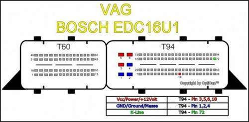

Fahrzeugdaten:
Golf 5 1.9 TDI Motor: BKC Getriebe: GQQ BJ 06/2004
Fehlerspeicher: 01314 Motorsteuergerät keine Kommunikation/ Signal
Liebe Freunde,
ich stehe vor einer großen Verzweiflung und weiß nicht mehr, wie es weitergehen soll. Am Donnerstag war ich einkaufen und nach dem Einkauf wollte ich mein Auto auf einem Parkplatz starten. Doch plötzlich sprang der Wagen nicht mehr an, obwohl der Anlasser sich drehte. Die Vorglühlampe blieb jedoch aus.
Ich habe verschiedene Dinge ausprobiert, um das Problem zu lösen. Zunächst habe ich die Spannung an den Anschlüssen des Motorsteuergeräts gemessen (siehe Bild). Im roten Bereich erhielt ich keinerlei Spannung an den Pins 6, 5 und 3. Ich habe den Minuspol der Batterie angeschlossen und den Pluspol an den Steckverbinder auf den Pins 6, 5 und 3, aber es gab immer noch keine Spannung. Als ich es jedoch umgekehrt versuchte - also Pluspol an der Batterie und Minuspol an den Pins 6, 5 und 3 - erhielt ich plötzlich 12V. Das ergibt überhaupt keinen Sinn. Ich habe bereits das Relais der E-Box 458, das für Klemme 30 zuständig ist, ausgetauscht, aber es hat nichts gebracht. Ich stehe nun wirklich vor einem Rätsel. Sogar ein gebrauchtes, neues Steuergerät hat keine Abhilfe geschaffen. Ich habe alle Sicherungen überprüft, und sie sind in Ordnung.

Sicher dass Massekabel und Plus Versorgung nicht gebrochen sind und Durchgang haben?
Gern brennt auch die Blattsicherung an der Batterie durch
Themenstarteram 22. Juni 2023 um 7:40
Ja, die Verkabelung ist in Ordnung. Ich habe das Relais 458 überbrückt und getestet. Die Blattsicherungen sind in Ordnung. Allerdings bin ich mir unsicher, ob das Komfortsteuergerät möglicherweise ein defektes Relais hat, das zu dem Problem führen könnte. Ist es möglich, dass dort etwas nicht richtig funktioniert? Auch wenn kein Fehlerspeicher Eintrag dort hinterlegt ist ?
Themenstarteram 29. Juni 2023 um 5:55
Update: Problem behoben! Es war eine Sicherung, die versehentlich rausgenommen wurde und nicht wieder eingesetzt wurde. Die befindet sich vorne bei den Sicherungen.
