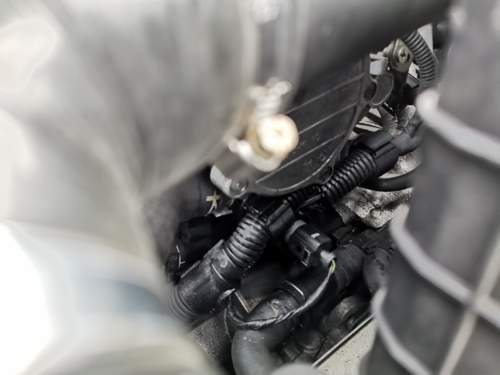

Was mir auffällt noch. Im warmen Zustand komm von der Ansaugung so eine Art klackern bzw wie ein ventil der sich öffnet oder schließt. Wie so ein Schalter hört es sich an. Konnte bisher den Geräusch nicht zuweisen.
Zudem bei der Steuerkette Einheit gibt's da ne Abdeckung und da Tropfts Öl bzw seucht ein bisschen. Es war vor der Kette auch so, kann mir nicht vorstellen das es daran liege könnte? Hab paar Bilder hinzugefügt.
Ich bin mit mein Latein am Ende und letztendlich bleibt mir fast nur die Kette übrig ob alles i.o ist.
Mfg

Themenstarteram 7. Dezember 2022 um 11:32
Bilder.
