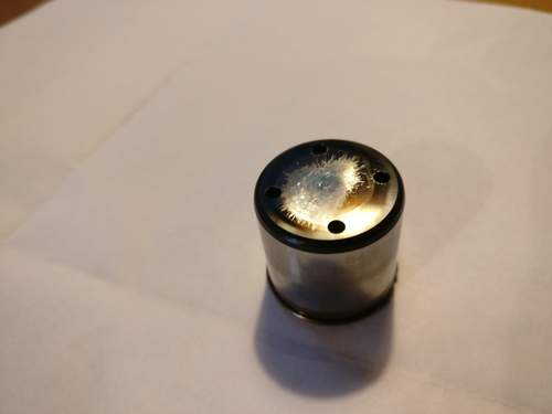

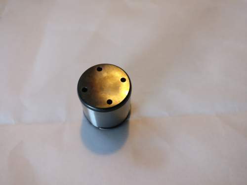

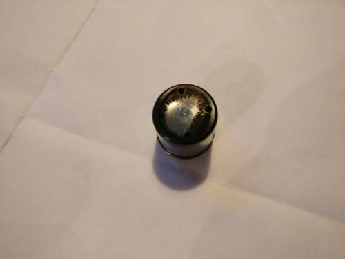

Man sollte den Tassenstößel der Hochdruck pumpe im Auge behalten. Wenn die gehärtete Beschichtung abgearbeitet ist, gibt es auf Dauer Verschleiß an den Laufflächen, da gibt es erschreckende Bilder im Netz und dann teure Reparaturen.
Meiner war wie gesagt ca 115t km alt (siehe Bild).
Die Kupplung wird logischer Weise am meisten bei den Schaltvorgängen belastet. Deshalb nutze ich meine gesteigerte Leistung meist in höheren Gängen aus, nicht beim Sprint aus dem Stand. Soll Leute geben die ihre Kupplungen in wenigen tausend km kaputt gefahren haben, das ist halt eine Sache des Umganges mit dem Material.
Zum Ladeluftkühler kann ich nix sagen. Da kann man auf jeden Fall Verbesserungen erzielen aber ob es notwendig ist oder ein Mehr an Leistung bringt weiß ich nicht. Ggf im Hochsommer??? Kannst ja in einschlähigen Foren mal recherchieren ob da jemand Erfahrungen zu hat.
Bild 1: Ersatz-TS von INA
Bild 2+3: originaler TS nach ca 115t km

Also sollte ich nur den Stößel mal auswechseln oder die ganze HD Pumpe?
Danke für die Aufmerksamkeit
Nein, nicht die ganze Pumpe 😁
Nur den Tassenstößel ausbauen und anschauen...
Und wenn er aussieht wie meiner, tauschen. Wenn ich mich recht erinnere hat der von INA keine 30€ gekostet und der Austausch ist recht einfach.
Alle 80t km werd ich meinen überprüfen.
