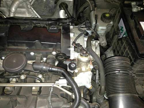

Hallo Leute,
heute Abend ist bei mir folgendes Problem Aufgetreten:
Ich bin heute locker ein Paar runden gefahren, zwischendurch etwas stärker
durchbeschleunigt. Nach einer Zeit (beim beschleunigen) ging die EPC
Kontrollleuchte an und der Wagen verlor rapide an leistung. (Notlauf)
Bin sofort angehalten, wagen abgestellt und aus gemacht, kurz gewartet
und wieder an gemacht. Problem blieb weiterhin bestehen. Ich bin darauf
hin sofort nach hause und ließ den Wagen etwa 5-10 minuten stehen um zu
schauen ob der fehler danach weg geht.

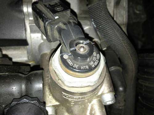

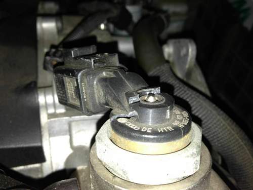

Wieder dort angekommen habe ich versucht den Wagen zu starten. Funktionierte mäßig und dazu
ging die MKL an. Darauf hin habe ich die Motorabdeckung abmontiert und
diverse Stecker überprüft. Dabei ist mir ein Stecker aufgefallen, der
den eindruck machte, gebrochen zu sein. Auf dem Teil steht folgende TN: 06F 127 025 F.
Google sagte mir, dass es die Kraftstoffpumpe ist. Jedoch bin ich kein Profi
und kann dies schlecht einschätzen. Muss nun die Komplette Pumpe
getauscht werden, oder gibt es die möglichkeit nur den Stecker/Geber
(mir fehlt leider der passende Begriff dafür) zu tauschen.
Bei der demontage der Motorabdekung ist mir aufgefallen, dass sie an keiner
einzigen Halterung mehr sitzt und sozusagen nur noch auf dem motor
gelegen hat und von den schläuchen gehalten wurde. (Fast alle Pömpel zur
halterung der Halterung sind kaputt gerissen) Kann es sein das die
Halterung so stark beim beschleunigen herumfliegt, dass sie den Sensor
beschädigt haben könnte? Ist die TN der Pömpel 036 129 689 B richtig?
Eigentlich wollte ich morgen nach Osnabrück fahren, aber ich denke ich sollte dies lieber erst einmal sein lassen..
Daten zum Auto:
MBK: AXX
BJ: 08/05
Motor: Chip von Wetterauer auf 250PS
Ich hoffe ihr könnt mir weiterhelfen.
Anbei Fotos

Ich würde mit den Bildern unterm Arm beim 🙂 vorbeischauen.
Er kann dir anhand des Teilekatalogs sagen, ob die komplette Pumpe getauscht werden muß, oder ob das gebrochene Teil einzeln zu erwerben ist und natürlich auch den entsprechenden Preis dazu.
Desweiteren sollte im Fehlerspeicher hinterlegt sein, warum die EPC Lampe aufgeleuchtet hat.
Vielleicht hast du ja mehr als eine "Baustelle" in deinem Auto! Gruß
Natürlich sollte als erstes geprüft werden, ob der MKL Fehler von der kaputten Kraftstoffpumpe kommt. Das Anschlussteil der Pumpe kann man nicht separat erwerben, geht nur komplett. Kannst höchstens versuchen es zu kleben, wenn die Pumpe noch in Ordnung ist. Ist wohl eine unsanfte Berührung mit der Motorabdeckung. Die Anschlagpuffer kannst du erneuern ( 036 129 689 B ist richtig), aber es ist wahrscheinlich nur ein Folgefehler. Das Problem sind wohl eher defekte Motorlager, die dazu geführt haben, dass sich der Motor zu stark bewegt. Ist bei Tuning-Motoren, die entsprechend gefahren werden, nicht selten. Diese mal prüfen und ggf. erneuern. Es gibt auch verstärkte Versionen in Tuning-Zubehörläden.
Hallo, ich bin heute morgen beim freundlichem gewesen und hab mich mal über diese Pumpe informiert. Derzeit gibt es nur noch die neuere Version mit der K endung. Nicht wie bei mir F. Entgegen der ganzen behauptungen, dass es den Sensor der auf der Pumpe sitzt nicht einzelnt gibt, habe ich heute mit dem freundichem herren vom Teileservice rausgefunden, dass es das teil DOCH einzelnt zu kaufen gibt. Inkls Mwst 55 oder so.. Jedoch blieb das Problem im raum stehen, dass er mir nicht sagen konnte ob der Sensor zu meiner F pumpe kompatibel ist?

Hallo das Selbe Problem hatte ich auch sah genau so aus wie bei dir.Bei mir lag es daran das mein Vorbesitzer den gti in der Werkstatt hatte zum service.
Der Mechaniker hatte die Motorabdeckung Aus und Eingebaut.
Das Problem die Abdeckung sitzt anfangs sehr sehr straff und beim abbauen zerbrechen die oder man reißt die stifte auf der sie sitzt ab.Ist mir schon bei anderen 2.0tfsi aufgefallen auch bei audi.
Dadurch liegt die Abdeckung nur auf dem motor und zerstört so die Hitachi-Hochdruckpumpe,bei mir ist es dadurch gleich ne neue geworden.
ich habe dann alle 4 Stifte/Aufnahmen getauscht und mit Distanzscheiben die Höhe ausgeglichen sodass die Abdeckung gleich höher sitzt als anfangs.
Wundert mich zwar das es da etwas einzeln gibt aber falls ja hast du ja Glück.aber ich würde die abdeckung dann in Ordnung bringen sonst passiert es wieder.
Ach ja und deshalb ging auch dein EPC-Lampe an.😁

hatte exakt das gleiche Problem bei meinem Edi, es lag auch daran das beide voderen Aufhängungen der Motorabdeckung gebrochen waren und die Verkleidung dann auf den Stecker geschlagen hat !
Als ich mich erkundigt habe, gab es den Stecker definitiv nicht einzeln ... Ich konnte nur die ganze Hochdruckpumpe beziehen und die hat mal eben 322 Euronen gekostet, wenn es den Stecker einzeln gibt hätte ich gerne mal die Teilenummer ! Schliesslich habe ich noch eine HD Pumpe zuhause liegen die könnte man ja dann heile machen !
Wäre aber trotzdem eine Frechheit von VW wenn es den Stecker trotzdem einzeln geben würde in meinem Fall, ich habe alles versucht aber immer wurde mir gesagt das es den Stecker nicht einzeln gibt.
Gibt es den Stecker jetzt einzeln oder nicht ?
Nein, gibts nicht separat. Gibt nur die Pumpe als Komplettteil.

Hallo. Laut VW Händler gibts den Stecker nicht einzeln. Mann muss die ganze pumpe wechseln.
also haben wir uns etwas spezielles einfallen bis wir die pumpe kaufen.🙂
Stecker abschneiden und mit ein Stück kabel (ganz normales kabel muss nur stabil sein) verbinden.
EPC leuchtet nicht mehr auf. Und aufpassen damit ihr die beide stifte nicht abbricht die auf der pumpe drauf sind. Sonnst bekommt ihr die lusterklemmen nicht mehr drauf.
Material:
4 lusterklemmen
10cm kabel (stabil)
MfG Toni
