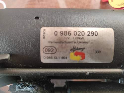

Anlasser 9 oder 10 Zähne

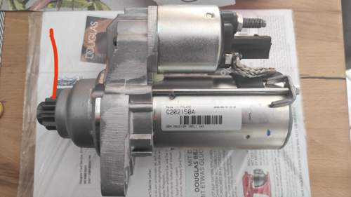

War gerade bei Teilehändler und Anlasser mit 10 Zähnen geholt. Nach Beschreibung soll der Anlasser von Bosch für Fahrzeuge mit 9 oder 10 Zähnen passen.
Habe den Anlasser in die Einbauöffnung gesetzt, ging problemlos rein. Liegt am Gehäuse plan an. Nur der Zahnkranz Anlasser ist etwas länger.
Bevor ich ihn jetzt einbaue, ist das möglich?

Bild 1 Anlasser alt
Bild 2 Motorkennbuchstaben
Bild 3 Anlasser neu
Bild 4 Anlasser neu Zähne

Der sollte passen.

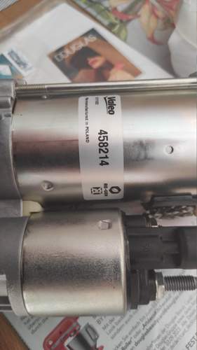

Themenstarteram 12. August 2023 um 14:21
Nach Rückruf unter 0080080014480 Firma Valeo, wurde mir mitgeteilt, dass es jetzt 10 Zähne sind. Der Abstand der Bohrung wurde den angepasst. Das heißt das baugleiche auch passen sollten. Ohne Gewähr diese Aussage

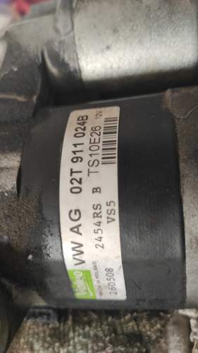

Ich hab vor kurzem den Starter VALEO 438172 verbaut. Welche Teilenummer hast du denn?
Themenstarteram 13. August 2023 um 7:57
Guten Morgen,,
Hier der Verbaute,
