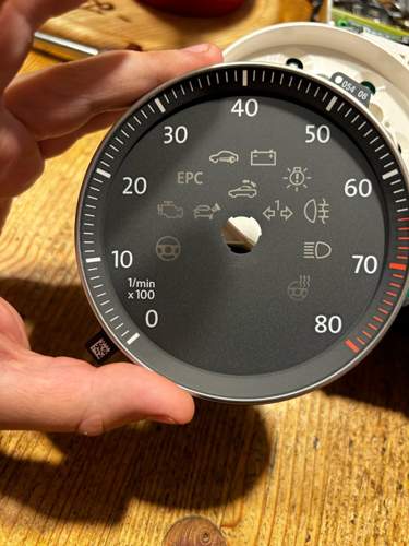

Hey,
ich war gestern beim TÜV und die konnten die Abgasuntersuchung nicht machen, da der liebe Vorbesitzer Ein Stück Klopapier vor die Motorkontrollleuchte reinzubasteln. Ist mir beim Kauf leider nicht aufgefallen…
naja dachte, keine Fehler. passt.
Jetzt hab ich das stück raus getan und die lampe leuchtet. geil

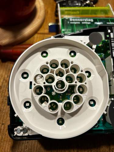

hab alles wieder zsm gebaut und jetzt geht der drehzahlmesser nicht mehr.
hab wohl zu fest dagegen gedrückt. kann man den motor irgendwie reparieren oder die Nadel anders aufsetzten?
sonst geht alles, außer halt die motorfehler.

Verdammt, das ist doof. Ich denke am zielführensten wäre einsenden zum Tacho reparieren, gibt einige Firmen dafür
Ich schau mal im Reperatur Leitfaden aber ich glaube da gibt's keine Infos zu
Jaaa die MKL zu überkleben is ja mal echt ein Knaller... das Problem mit defekten Thermostaten am 2.0FSI ist aber bekannt... is ein "Verschleissteil" das Thermostat machste neu und gut ist. Bei dem Tacho wirst du die Achse vom Schrittmotor durch gedrückt haben. Wenn man an diesen Tachos arbeitet muss man bissel aufpassen was man tut. Frontplatine ausbauen und dan nvon hinten was gegen die Achse drücken das die ihre Position nicht verändern kann weil eben sonst genau sowas passieren kann das der Schrittmotor dann beschädigt wird.
