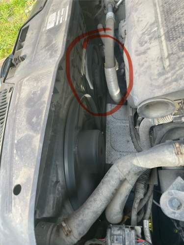

gestern hat bei meinem Golf die MKL geleuchtet. Hab also bei einer Werkstatt angerufen um den Fehler
auslesen zu lassen.
Ca. 3 Stunden später leuchtet die MKL nicht mehr. Fehlerspeicher wurde ausgelesen, sporadischer Lüfterfehler.
Naja wie es halt so ist: zu früh gefreut. Heute auf dem Weg nach Hause leuchtet die Lampe wieder.
Bei mir ist es so, das sich nur der große Lüfter dreht und der kleine komplett steht.
Die Sicherung im Motorraum habe ich überprüft (F24?), aber da der große ja läuft und das Steuergerät meines Wissens nach im großen Lüfter sitzt, sollte es daran ja eigentlich nicht liegen.
Wenn ich das richtig verstanden habe ist der kleine Lüfter für die Klima zuständig, d.h. wenn ich die Lüftung auf Max. stelle, sollte der kleine Lüfter normalerweise anlaufen?
Sollte er das nicht tun, sollte ich beide Lüfter wechseln? Außerdem habe ich noch etwas dazu gefunden das die Lüfter mit der Zeit Dreck ansammeln, ist es Versuch Wert den Lüfter einmal aufzumachen und eventuell zu säubern?
Habt ihr ansonsten Ideen wie sich das ganze beheben lässt?
Vielen Dank schonmal!

Zuerst groß, dann klein, dann beide auf max
Vermutlich steuergerät oder Lüftermotor durch
Gibt's bei NRF für 40-60 Euro neu

Habe mal bei verschiedenen Seiten geschaut, es gibt passend für mein Auto mehrere Optionen.
z.B. RIDEX 508R0027 Kühlerlüfter, oder RIDEX 508R0034 Kühlerlüfter mit einem Preisunterschied von fast 100€.
Wieviel Nennleistung(W) sollte ich nehmen? Braucht man 350W? Oder ist es unnötig und 200W reichen?
Ridex nein. Wirklich nein das sind Teile aus Schrottfahrzeugen
Mit der Fin würde es sich rausfinden lassen - welche Teile-Nummer steht auf dem Lüfter aktuell?
Themenstarteram 25. Oktober 2023 um 15:49
Okaaay. Welche Marke würdest du empfehlen?
Die Teilenummer müsste IK0.121.207 T, die steht zumindest auf der Kunststoffhalterung
NRF denso oder valeo wobei NRF wohl am günstigsten ist
Themenstarteram 25. Oktober 2023 um 18:15
Alles klar danke dir, habe mir jetzt den NRF 47387 Kühlerlüfter rausgesucht.
Über die Wattzahl muss ich mir also keine Gedanken machen?
Edit: FIN: WVWZZZ1KZ5W240477
