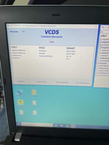

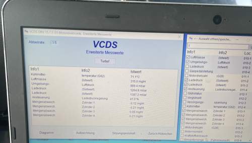

Bin heute ne halbe Stunde Autobahn gefahren und anschließend mal VCDS angeschlossen und gemessen.
Also Luftmasse ist im Stand bei 235mg/h unter Vollast geht es bis 400mg/h sind das normale Werte?
Die Temperatur des Kühlmittels geht auch hoch. Nach halbe Stunde habe ich es gemessen und die lag bei 72 Grad.
Wenn die Werte passen, muss es was anderes sein.

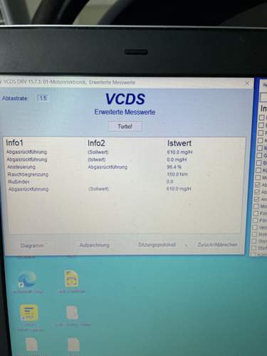

Habe jetzt nochmal den Stecker vom Luftmassenmesser abgezogen und dann hinterlegt das Steuergerät einen festen Wert von 550.
Bin eine Runde gefahren, kein Unterschied zu vorher.
Nachdem ich den Stecker wieder aufgesteckt habe, habe ich den Wert der Luftmasse kontrolliert und komme bei 4000 Umdrehungen kurzzeitig auf knapp 500 und dann fällt es wieder auf 300. Ich kaufe mir jetzt einen neuen Luftmassenmesser, weil er unter Volllast einen Wert zwischen zwischen 800 und 1100 haben soll.
Oder was meint ihr?

450-500 im Stand wären sinnvoll - bei den Messwertblöcken kannst übrigens die Normwerte anschauen
Unter 300 ist schmee, hat er mehr Durchzug ohne lmm?
72 Grad ist zu kalt - der muss nach 10km spätestens 87/90 haben. Aber ist hoch genug dass er nicht brutal anfettet
[Von Motor-Talk aus dem Thema 'Diesel Rußt zu stark' überführt.]
Meine Normwerte sind im Leerlauf 180-300 und
Unter Volllast 800-1100.
Aber bin weit weg von 1000 mit 350-400 unter Volllast.
