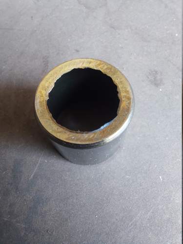

Hallo
Habe einen Golf 5 1,4 fsi , Schlüsselnummer 0603 / 736.
Bei deiesem habe ich festgestellt, dass die Stößeltasse von der Hochdruckpumpe komplett weg geschliffen ist. Leider kann ich nicht das passende Ersatzteil finden.
Kann mir evtl jemand ein Link von dem passenden Teil schicken?
So sieht das defekte Teil aus

Nur mit den Schlüsselnummern geht das nicht.
Die FIN braucht es dazu.
Wenn der Stößel der HD-Pumpe ebenfalls angeschliffen ist,
sollte die auch erneuert werden.

Am besten beim örtlichen VW Händler kaufen.
Bei Ebay gibt's auch nur originale.
