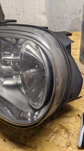

@Root83 schrieb am 19. April 2023 um 10:14:12 Uhr:
Wenn die Seitenausleuchtung jetzt anders ist liegt es aber doch eher an den neuen Scheinwerfern.
Vorher waren Valeos drin, für die sind die LED H7 nicht zugelassen. Mit den jetzt verbauten Hellas anscheinend schon. Bin aber gerade wg der seitlichen Ausleuchtung skeptisch. Hat hier noch wer die Hellas mit LED H7 verbaut? Ist es bei euch ähnlich?
Müsste ich mal gucken, aber sowas war mir nicht aufgefallen. War aber auch nicht zum Einstellen, ehrlicherweise.
@ferrari2k schrieb am 19. April 2023 um 12:02:33 Uhr:
Habs mir nochmal angeschaut. Könnte sein, dass es besser wird, wenn ich den Reflektor im Scheinwerfer über die Einstellschraube etwas nach außen drehe.
hast du die Lampen richtig montiert, bzw ist diese silberne Abdeckkappe vorhanden - die direkt vor den Lampen im Scheinwerfer montiert ist
Der Unterschied liegt so wie ich das sehe in der Anatomie der Scheinwerfer. Bei den Valeos steht der Reflektor etwas weiter vor, sodass das Licht nicht in den Rand des Scheinwerferglases scheint.
Bei Hella sitzt der Reflektor etwas weiterhinten, dadurch scheint das Licht in den Rand des Scheinwerferglases, wo es wie bei einer Linse gebrochen wird.
Hella
Hella
Valeo
Ist zumindest kein Einzelfall, meine Hellas sehen auch so aus. Finde es aber nicht schlimm, eher gut, da es eben etwas heller ausleuchtet am Rand.
