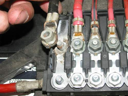

Montag morgen hat es gefroren, bin raus hab meinen Golf schonmal warm laufen lassen. Nach ca 5 Minuten fing er an zu bubbern. Ich raus und nachgeguckt. Abs, Airbag und Bremsanlage leuchteten. Auf einmal ging er aus und auch nicht wieder an. Nachmittags nochmal gestartet und er lief normal. Abends kurze Strecke gefahren, plötzlich leuchtete wieder alles. Tachobeleuchtung ging aus, Licht wurde ganz schwach. Als ich an die Seite fahren wollte ging er auch schon aus. Nichts ging mehr. Nichtmal die Warnblinkanlage. Auto auf den nächsten Hof geschoben und mich überbrücken lassen. Dann lief er wieder.
Neue Lichtmaschine + Batterie eingebaut lief ca 1 Stunde normal dann fing das gleiche wieder an. Hat vor ner Woche TÜV neu bekommen. Abs Sensor ist neu, Bremsen sind auch noch nicht all zu lange drin...

Klingt stark nach einem Problem mit dem Kabel von der LiMa zur Batterie. Das oxidiert im Sicherungskasten auf der Batterie ganz gerne mal -> Übergangswiderstand wird zu hoch -> komplette elektrische Leistung wird dort in Wärme umgewandelt -> Batterie wird nicht nachgeladen, Sicherungskasten verschmort (s. Bild) -> Elektronik spinnt wegen Unterspannung, Auto bleibt liegen.
Ist mir (und vielen anderen Golf 4-Fahrern) auch schon passiert 😉

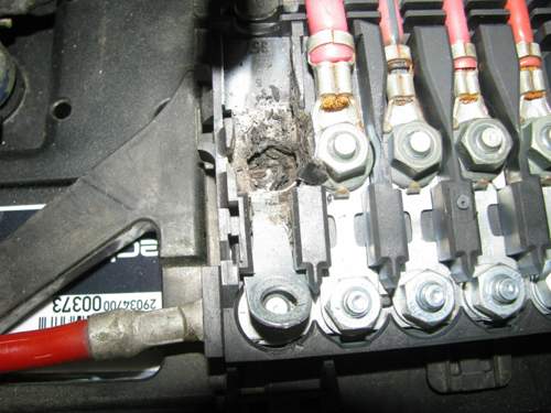

Letzten Winter gleiches Problem gehabt
Kurze Strecke gefahren auf einmal ging ABS AIRBAG ESP, Tacho fiel aus.
Angehalten 5 Minuten gewartet: Auto sprang wieder an. 10 Km gefahren gleiches Problem wieder.
ADAC findet Verschmorten Sicherungsträger.
Neue Drehstromleitung und Sicherungsträger: Problem behoben.
Nur Vorsicht! Es gibt bei VW mehrere Sicherungsträger unbedingt mit Fahrzeugident bestellen.
Es gibt welche MIT und OHNE Klimaanlage.
Siehe Bilder.
(halb verschmorte 150 Ampere Sicherung und angeschmorte Verbindungen sowie halb abgerauchter Plastikkasten)
