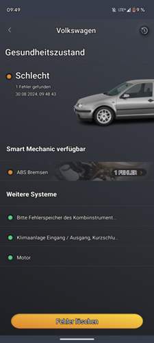

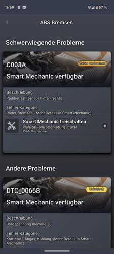

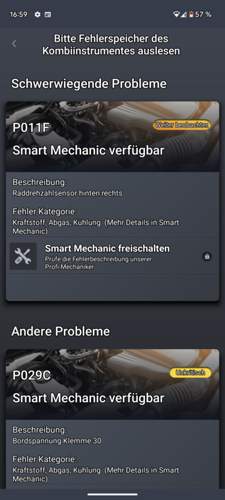

Bisher hatte ich leider weiterhin keinen Erfolg. Anschieben hab auch nichts gebracht. Hab es auch mit Bremsenreiniger in den Luftfilter versucht, da klang es fast als würde er anspringen, hat es aber nicht geschafft. Habe das Ding mal mit Carly ausgelesen. Nachdem ich den Fehlerspeicher gelöscht habe, hatte er auch keinen Fehler der mir weiterhelfen konnte. Hat jemand noch Ideen oder habe ich einen Motorschaden?
Danke auch an alle die sich gemeldet haben, es ist aktuell schwer die Motivation beizubehalten.
Screenshot-20240830
Screenshot-20240829
Screenshot-20240829
