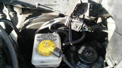

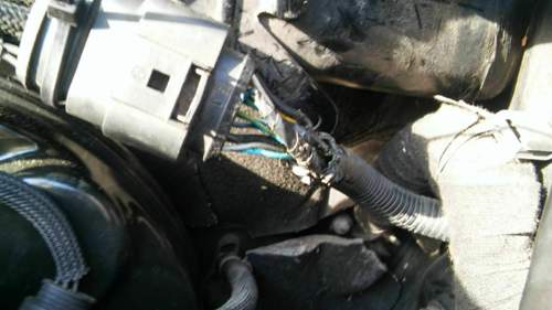

Habe jetzt ein "marodes" Kabel im Bereich der Bremse gefunden. Das war dick mit Isolierband umwickelt. Die 11 Kabel die ich jetzt mal frei gelegt habe sind teilweise vom Marder angebissen und sind gerade im Bereich des Steckers beschädigt. Augenscheinlich sind sie aber alle noch mit dem Stecker verbunden. Ich hab mal zwei Bilder gemacht.
Könnte es vielleicht daran liegen?
Die Kabel und Stecker im Bereich der Batterie schein alle in Ordnung zu sein.

Würde die Kabel auf jeden Fall abisolieren, neu crimpen (wasserdichte Schrumpfverbinder) und ggf. neu einpinnen.
Wenn du hierzu was brauchst, kannst du dich gerne bei mir melden.
Vielleicht auch noch neu ummanteln, damit der Marder es nicht mehr so leicht beschädigen kann.
Ja - werde ich am WE machen. Alles Benötigte müsste ich da haben, trotzdem vielen Dank für das Angebot!!!
Tja gestern ist noch ein weiterer Fehler dazu gekommen: Es leuchtet jetzt die gelbe Motorkontrollampe und im Fehlerspeicher ist der Eintrag ´Geschwindigkeitssignal fehlt - permanent " drin. Der Tacho funktioniert aber. Ich habe dann alle Kabel ohne den Stecker direkt verbunden und neu isoliert - nach 100 m Fahrt war auch der Notlauf - Fehler wieder da.
