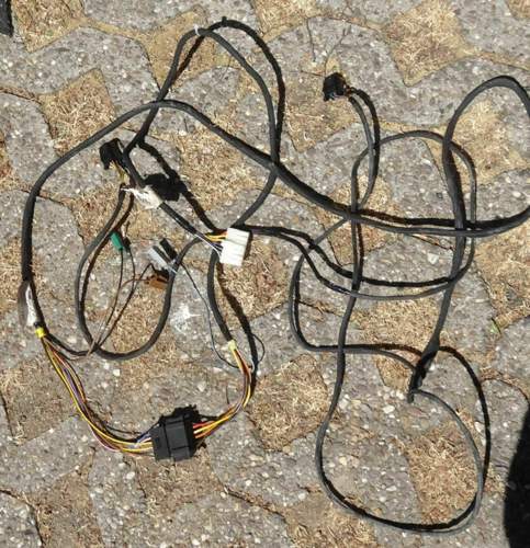

Themenstarteram 14. Mai 2020 um 14:09
ich habe mir neue Sitze für meinen Golf 3 besorgt. Die Sitze haben die original Sitzheizung verbaut.
der Kabelbaum und der Schalter sind auch vorhanden. Ich bekomme den Kabelbaum aber nicht angeschlossen. Ich habe schon alles soweit zugänglich gemacht. Den Sicherungskasten habe ich entriegelt um besser dran zu kommen. Weiter komme ich nicht. Wo müssen die drei Stecker eingesteckt werden? Man sieht nichts, Platz ist auch nicht da :-(
Könne mir jemand im Raum Moers / Duisburg helfen!? Wäre super, ich selber komme nicht weiter.

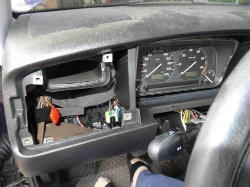

Themenstarteram 15. Mai 2020 um 10:57
habe wieder angegriffen. So sieht es jetzt aus. Irgendwie anders als auf den Bildern im Netz!?
Kann da jemand was erkennen bzw. was zu sagen?

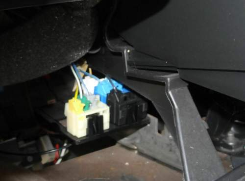

Themenstarteram 15. Mai 2020 um 10:58
noch ein Bild!

Wie ich es schon zigmal geschrieben habe... ich wiederhol mich nicht mehr. Da steht doch alles drin. Auch wo du die Verteiler findest, wenn sie eben nicht auf dem Sicherungskasten stecken (Alte Ausführung). Was du dazu ausbauen musst, das habe ich ja erwähnt.
Dann die zwei Stecker passend der Farbe einstecken, grau --> grauer Verteiler (Beleuchtung), grün --> grüner Verteiler (Zündungsplus). Wo die Masse ist (brauner Stecker)... habe ich auch schon erwähnt.
Der große weiße, der ist für den Schalter.
Rest geht zu den Sitzen.
Warum Fotos von der ZE (Sicherungskasten) ? :confused:
Dort wird nix angeschlossen.

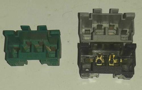

Am Kabelbaum der Sitzheizung gibt es 3 Einzelstecker.
Der Braune geht zum Massestern an der A-Säule.
Der grüne und der graue Einzelstecker geht zu den entsprechenden Potentialverteilern.
Siehe hierzu das Foto im Anhang.
Wenn das Fahrzeug entsprechend ausgestattet ist, gibt es diese Verteiler in weiß, gelb, schwarz, blau, grün.
So, jetzt kannst Du mal richtig angreifen und es heißt: Such Hasso, such ! Ähm, such Klausek, such ... ja, wo sind sie denn ? :D:D
Gruß, Zwackelmann.
PS: Sorry, wenn ich Wiederholtes nochmals wiederholt habe. ;)
