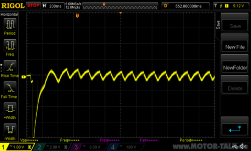

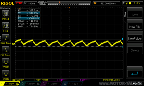

Der Wagen startet nicht, und so wie es aussieht liegt es an der Zündung. Nachdem eine neue Zündspule, ein neuer Hall-Geber, ein neuer Zündkabelsatz, neue Verteilerkappe+Verteilerläufer verbaut wurden, habe ich festgestellt dass in der Zündspule kein Funken erzeugt wird. Ich habe dann mittels Oszi die Signale vom Hall-Geber und vom Kurbelwellensensor gecheckt, um sicherzustellen dass das Steuergerät alle notwendigen Signale bekommt. Der Hallgeber liefert ein Rechtecksignal, der Kurbelwellensensor ein "verwaschenes" Sinussignal (als Anhang dabei). An der Zündspule liegt Versorgungsspannung an, aber am mittleren Kabel (vom Stecker der zur Zündspule führt) konnte ich mit dem Oszi nur ein konstantes Signal beim Startvorgang messen.

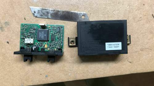

Trotzdem ist kein Funke vorhanden, und trotz aktiver Wegfahrsperre leuchten beim Startvorgang das Batterielämpchen und das Öldrucklämpchen. Ich habe den Zündschalter überprüft, indem ich im Stecker die Kontakte für Zündung und Starter überbrückt habe. Habe auch das Relais "30" auf kalte Lötstellen inspiziert ebenso das "Steuergerät für Diebstahlschutz".

Vielleicht kann mir jemand sagen ob das Signal vom Kurbelwellensensor so ausschauen soll.

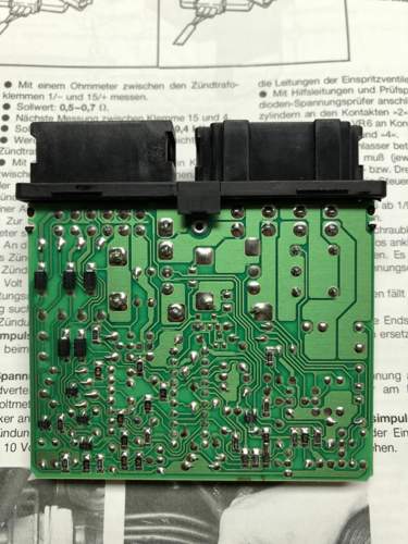

@flo_95 schrieb am 16. Januar 2019 um 21:25:28 Uhr:
hier noch ein Bild der Rückseite
Ja Deutlich zu erkennen 2 gebrochene Lötstellen Links übereinander.

@flo_95 schrieb am 16. Januar 2019 um 21:31:46 Uhr:
Dann werde ich mal meinen Lötkolben raussuchen und nachlöten 🙂
Wie schon gesagt: Die großen Lötstellen wo ein Pin rauskommt.
Kommt denn vom Schlüssel was Richtung Steuergerät, Spule hinterm Lenkradschloss, Kabelstecker ok?

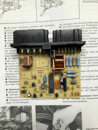

@PKGeorge schrieb am 16. Januar 2019 um 21:26:42 Uhr:
Aber Steck mal die Stecker rein und schau ob die beiden Relais bei Zündung "Ein" sauber anziehen.
Warum sollten die beiden Relais bei eingeschalteter Zündung anziehen ? 😕
Die bei den DWA Steuergeräten ab Mj 95 verbauten Ausführungen ...233 D verbliebenen 2 Arbeitsstromrelais sind für Blinkeransteuerung und Signalhorn und werden somit erst aktiv, wenn die DWA ausgelöst wurde.
Wie in den hier gezeigten Fotos des DWA Steuergerätes, sind die Arbeitsstromrelais für Sperrung von Zündung und Kraftstoffpumpe nicht vorhanden.
Warum soll hier nachgelötet werden ? 😕
Da bei diesem Steuergerät weder Kraftstoffpumpe noch Zündung unterbrochen werden, braucht in diesem Fall (keine Zündung) nicht die DWA als Ursache vermutet werden ...
Gruß, Zwackelmann.

@flo_95 schrieb am 17. Januar 2019 um 10:51:36 Uhr:
Hab das nochmal kurz gecheckt, es ist ein DWA Steuergerät mit Endnummer 233D verbaut.
Sag ich doch 😉
Somit darfst Du das Problem gerne an anderer Stelle suchen.
DWA ist leider die falsche Baustelle.
Vermutlich wäre es ratsam, erst mal den OT-Geber zu erneuern, da die Dinger tatsächlich sehr häufig Ursache für Start-Probleme sind ...
Für andere Leute mit ähnlichen Problemen.
Man kann auch ohne Ausbau des DWA Steuergerätes schnell feststellen, ob die DWA Ursache für Start-Probleme sein kann:
Am 8poligen Stecker sind 8 Kabel vorhanden ?
Dann ist es die Ausführung mit 4 Arbeitsstromrelais (Blinkeransteuerung, Signalhorn, Zündung und Kraftstoffpumpe) und macht sehr gerne Probleme z.B. mit der Zündunterbrechung. Zu erkennen daran, dass bei eingeschalteter *fehlender* Zündung KEINE Kontroll-Leuchten im Kombiinstrument leuchten.
Hier sind zu 99% kalte Lötstellen der entsprechenden Arbeitsstromrelais die Ursache.
Am 8-poligen Stecker sind nur 4 Kabel vorhanden ?
Dann ist es die Ausführung mit 2 Arbeitsstromrelais (Blinkeransteuerung und Signalhorn) und kann somit NICHT Ursache für Start-Probleme sein.
Gruß, Zwackelmann.

Hi,kannst du mal ein Bild vom Signal des KWS reinstellen ?
mit freundlichen Grüssen B19
@Bopp19
Ich werde mich bei Gelegenheit mim Oszi reinhängen und die Screenshots dann posten 🙂
lg Flo
