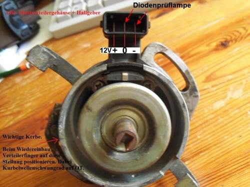

Habe den Zündverteiler nochmals ausgebaut und versucht deine Hinweise zu befolgen, vgl. Anhang. Leider ist es mir auch diesmal nicht gelungen die fest sitzende Mitnehmerscheibe zu lösen. Nun gut, Kontakt 2 + 3 am Steckgehäuse habe ich gefunden. Eine Diodenlampe habe ich auch. Werde mir morgen mit einem Stück Flacheisen einen Öffner bauen und die Mitnehmerscheibe lösen. Im Anhang ein Bild vom zerlegten Hallgeber. Frage: Wie soll ich nun prüfen, wenn alles bei mir zerlegt ist? 1 bis 15 was soll das bedeuten?

Hallo hotte88,
bei meiner Schnellprüfung mit dem Steckerabzug bin ich mit meiner Prüfung nicht stehen geblieben. Kam auf die Idee, das Thermostat gänzlich auszubauen, um dadurch Wasser in den leeren Kühler zu bekommen. Gedacht getan. Einen halben Eimer Wasser abgelassen (kleiner Kreislauf) und Thermostat raus. Wie einfach wäre es gewesen, wenn ich die Schlauchhutze wieder dicht bekommen hätte. Das heiße Wasser, welches ich oben einfüllte, kam unten an der jetzt undichten Hutze wieder heraus, trotz neuer Dichtung. Die schöne Idee mit dem erwärmten Wasser werde ich alsbald wiederholen, sobald ich neue Schrauben finde.
Auf deine Frage „ wie soll das Steuergerät erkennen, ob der Motor kalt oder…“ was auch immer ist (?), kann ich nur folgendes antworten. Ist es nicht so, dass bei ausbleibenden Werten das Steuergerät entweder in den „Notlauf“ schaltet, überbrückt, oder auf das Motorkennfeld zurückgreift. Also auf Dateien, in den alle nur denkbaren Motorsituationen gespeichert sind? Etwas anderes habe ich nicht. Wie kommt ein Kurzschluss an den robusten Thermogeber? Gar nicht! Wenn Kurzschluss, dann doch nur im Steuergerät.

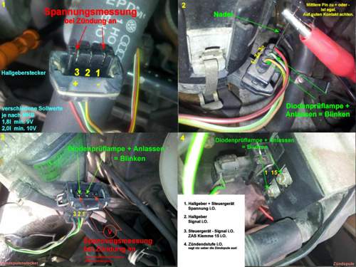

na gut nochmal zum messen -> hab ich dir nen 1:1 bild gemalt. (magst ja bilder :) )
das sollte selbsterklaerend sein und ein teil haste ja schon gemessen.
eigentlich brauch man nur 1 und 15 an der zuendspule messen, wenns blinkt muss der rest funktionieren.
also lass deinen verteiler ganz ...
aber wenn er schon draussen ist, kannste leichter messen und von hand drehn - bild 2

Danke, WOB-Psycho Dad
Bin gleich auf, Kabel zurecht geschnitten, Kontakte geknüpft, Lampe dran!
Es leuchtet, vgl. Anhang. Bedeutet wohl, dass der Hallgeber seine Arbeit macht und die Fehlerquelle anderswo zu suchen ist. Vielleicht der Verteilerfinger (?), den ich grob mit dem Schraubenzieher bearbeitet hatte. Nur so, dass die Kontakte blank liegen, mehr nicht.

Meß mal den Widerstand @Kratz5842 vom Verteilerfinger --> von der Mitte nach Rechts (Bild 2 oder Bild 3).
Wert ca. 1 Kohm!
