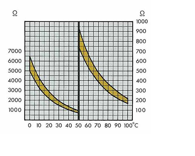

Was koste die beiden Sensoren, dann tausche ich die selber um.... einer sitze lins in der Ansaugbrücke und der andere?
Welche Werte sollten die Sensoren bei 0° haben?

5KOhm..6,5KOhm
Hier ist die Kennlinie für die beiden Sensoren:
http://www.motor-talk.de/attachment/107154/ntc kennlinie.jpg
Der Kühlwassertemperaturgeber sitzt in den Kühlwasserleitungen links neben dem Motor, ein vierpoliger Stecker. Der Geber hat entweder einen gelben Ring oder einen blauen. Das sitzen zwei Geber drin einer für das Motorsteuergerät einer für die Anzeige im Kombiinstrument. Wenn Du auf den Geber schaust und die beiden Nasen nach unten zeigen ist der für das Steuergerät hinter den beiden rechten Kontakten.
