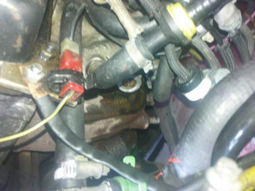

Hab ein problem mit den kühlwasser.
Bin gestern gefahren und habe bemerkt das meine temperaturanzeige in richtung himmel schoss.
hab angehalten und diche rauchschwadenm kamen raus.
ich hab gesehen das zwischen Zyklinder und vergaser wasser austrat.
um genauer zu werden da wo solche ausbuchtungen sind( schaut aus wie ein kleiner innenliegender deckel bin mir nicht sicher)
was soll ich tun ??
Kanman dieses teil flicken ?
oder muss ich mitr ein neues teil besorgen ?
wen ja woher bekomm ich das am günstigsten ?
mfg

ja also ich hab geschaut das ansaugrohr ist gebrochen ....
das ist so ein klaffendes loch
wen du da sansaugrohr angugst von links (fahrerseite)
ist da so ein stutzen mit so einen deckel oder was des sein soll und da ist das loch drinn
wen du jetz den deckel von dem külwasserbehälter öffnest Fliest der ganze inhalt in 5 sekunden durch und spühlt ein morz dreck mit
also wäre das sinnvollste doch ich hol mir das teil neu
und bau das ein ?
hat da einer erfahrung damit wie lange ich dafür brauchen werde ???
hast du mal ein foto von der beschädigung ?
welchen motor HAST du denn jetzt ?
ist das geheim ?
ich schick dich doch nicht los ne ansaugbrücke kaufen (oder biete dir eine an) wenn ich den schaden noch nich mal GESEHEN habe
einen MORDS drecks im kühlwasser ? wenn da nicht mal deine kopfdichtung hinüber ist aufgrund ner überhitzung...
das runde ding an der SEITE der ansaugbrücke rostet schon mal durch - da kann man einen neuen dicht-deckel reinklöppeln - ist kein problem - nennt sich glaube ich ebenfalls "frostschutzstopfen" und kostet kleingeld
mehr details bitte...
wie sieht das öl aus ? etc...
gruss !
Themenstarteram 30. August 2009 um 13:57
also der kennnuchstaben lautet RF 72 PS
mit automatikgetriebe
Öl schaut top aus.
kein hinweis auf Wasser im öl
Dsc00167
Dsc00167
da sind dir die Froststopfen der A-Brücke durchgerostet...
die kann man erneuern, allerdings ist es einfacher ne neue/andere/gebrauchte Brücke zu verbauen.
Müsste noch eine liegen haben --> schick mir ne PN...
Themenstarteram 30. August 2009 um 14:21
ja wie erneuere ich die weil ich will nicht viel geld ausgeben ...
einfach:
versuch ne große Schraube in die Durchrostung zu drehen und dann den Stopfen rausziehen oder mit nem Schraubendreher
hebeln, gründlich säubern, vorhandenen Rost entfernen, trocknen und dann den neuen Stopfen vorsichtig einschlagen.
aufwendiger:
Brücke demontieren und dann siehe oben...
Wie schon gesagt würde ich mir ne funktionstüchtige Brücke holen (Schrott/Ebay/etc.) und die einbauen...
Nimm eine passende Nuss zum Einschlagen. :)

Da brauchste nix einschrumpfen... mit nem Schraubenzieher in das Rostloch stechen und den alten Froststopfen raushebeln. Wenn Du es ganz ordentlich machen willst das Loch noch ein bißchen mit Schleifpapier oder einem Dremel säubern. Dann den neuen Froststopfen grade ansetzen und wie schon geschrieben wurde mit einer passenden Nuss dem Ding nicht zu harte, aber beherzte Schläge verpassen...wirst sehen, der rutscht von selber rein. Vielleicht kann man vorher auch noch ein bischen Fett drumschmieren das er leichter reinrutscht...habe ich aber noch nicht probiert.
Themenstarteram 31. August 2009 um 16:28
soo war bei vw...
also der deckel kostet 36 cent....
aber in den Ansaugrohr sind ganze 3 stück drinne...
die wollen für das montieren 45€
ja ich werde das jetz mit gewalt probieren
gebe bescheit wie das wirkt...
